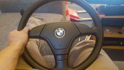

Ich habe mir ein dreispeichen Lenkrad gekauft und wollte es einbauen aber es passt nicht momentan ist das vierspeichen Lenkrad verbaut
Kann ich da noch was machen oder passt das einfach nicht ?
Danke

Das wird so nicht passen.
Du hast ein Airbag Lenkrad verbaut und da ist der Schleifring anders darum passt es nicht. Die Aufnahme von dem neuen ( wenn das die vom Foto ist) sieht ähnlich aus wie beim e30 aber halt nur ähnlich. Das hat keinen Airbag und passt deswegen nicht! Die Lenkradnabe an dich wird denke ich schon passen aber so wie es jetzt ist gibt das nix.
Wenn du das alte runter nimmst siehst du den Schleifring sieht aus wie so ne Plastikdose wo ein Stück Kabel raus kommt.
@Andrej_e36 schrieb am 16. Januar 2019 um 04:53:40 Uhr:
Das paßt einfach nicht....du willst ein Lenkrad verbauen,das BMW seinerzeit für die ab Werk fahrerairbaglosen E36 entwickelt hat und das ist AUSSCHLIEßLICH für diese Fahrzeuge gedacht,weshalb es diesen dreipoligen Schleifring hat,denn im Lenkrad sitzt nicht nur der Luftsack mitsamt Zündpille sondern auch das Airbagsteuergerät,weshalb es unten in der mittleren Speiche eine Airbagleuchte eingebaut hat.
DEIN E36 hat ein im Fahrzeug unter der Rückbak verbautes Airbagsteuergerät und nur den Luftsack im Lenkrad welches zudem mittels einer Wickelfeder (das ist ein aufgewickeltes Flachkabel in diesem schwarzen runden Ding,das hinten am Lenkrad verschraubt ist) mit dem Steuergerät verbunden ist.Darüberhinaus steuert dein Airbagsteuergerät auch den Beifahrerairbag und ab Einführung der pyrotechnischen Gurtstraffer auch diese und evtl. vorhandene Seitenairbags....dieses Nachrüstairbaglenkrad kann da nix von alledem,außer den Fahrerairbag zünden.
Du müßtest für diesen Tausch also auch das Airbagsystem totlegen und die Aufnahmen an der Lenksäule für die Schleifkontakte umrüsten....und beim austragen der restlichen Luftsäcke wird dich der TÜVer wohl direkt nach Hause schicken.....zu Fuß.....

hallo habe auch ein problem (93er e36) mit meinem lenkrad wollte tauschen 4speichen auf 3speichenM passt zwar wie erwartet aber die kabel sind anders und ich kann den schleifring nicht tauschen da die schrauben anders sind . Wisst ihr ob mann einen passenenden schleifring kriegt oder gibts einen kabeladapter gibt oder ob mann die kabel umlöten kann ?! oder hab ich jetzt umsonst ein lenkrad gekauft .

Das wird so ohne weiters nicht passen. Auch hier ein Problem da dein Auto ein VFL ist und das Lenkrad aus einem NFL stammt. Meine gelesen zu haben das du da den Lenkstockhalter umbauen musst da die bei den NFL Modellen die Hupe anders realisiert haben. Zudem brauchst du noch nen Blinkerhebel aus dem Facelift da dort der passende Airbagstecker dran hängt.
@e36flos schrieb am 18. Januar 2019 um 16:13:53 Uhr:
Klick
Ist zwar ein anderes Lenkrad aber ist mit dem identischen Schleifring versehen.
Halte dich zu 100% an diesen Umbau und dein neu gekauftes Lenkrad wird passen,sofern du nicht die E46-Version davon erwischt hast,denn das gab es auch ein bischen anders hinsichtlich Wickelfeder und Airbag für den Nachfolger des E36.
