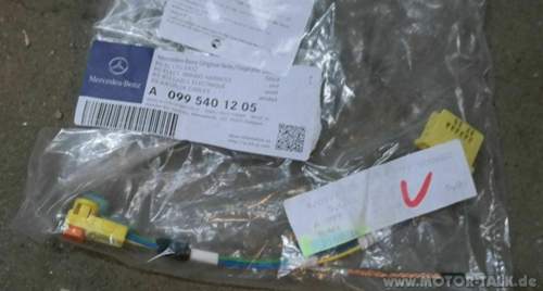

Hey leute ich würde gerne mein vierspeichen vormopf lenkrad auf amg mopf umbauen!
Habe mich im forum schon müde gesucht und nur rausgefunden das nicht alle lenkräder einfach passen!
Wer kann mir sagen welches lenkrad ich einbauen kann?!
Vielen dank im vorraus!

Grundsätzlich passt alles.
Bei den Lenkrädern gibt es 2 Varianten.
Lenkräder mit A218 Steuergerät
Lenkräder mit A166 Steuergerät
Jetzt kommt es drauf an was du an Funktion haben möchtest.
Baust du ein Lenkrad mit 218er STG ein läuft alles bis auf die Beleuchtung der Taste.
Willst du, dass auch die Beleuchtung läuft braucht du ein MRM mit A212 Teilenummer (allerding alte Anordnung mit Tempomat oben)
Beim Lenkrad mit A166 läuft nichts.
Hier muss entweder ein MRM mit A212 Teilenummer her und mit neuer Anordnung (Tempomat unten) oder ein A218 STG, dann gilt das o.g.
Das heißt welches lenkrad ich kaufe ist egal wenn ich das MRM tausche?
Ja das ist egal.
Wenn du mir die Teilenummer gibst kann ich Dir die passenden Teile raussuchen.

Wenn ich dieses stg kaufe kann ich dann dort jedes beliebige mopf lenkrad drauf setzen?
Und wie sieht das aus mit den schaltwippen? Funktionieren die auch? Habe im moment keine!
Das Steuergerät kann auch in A166 Lenkräder verbaut werden.
Nur leuchten die Tasten trotzdem nicht.
Schaltwippen funktionieren, allerdings muss dafür der M Modus codiert werden.

Wie gesagt mit A218er Steuergerät läuft alles bis auf die Beleuchtung.
Das gibt es gebraucht aber auch schon für 50-60 Euro.
Airbag ist nur wichtig, dass das Wort "Airbag" nicht aufgedruckt ist.
Dann passt der von der Form ins AMG (Sportpaket) Lenkrad.
Also im Prinzip:
Steht auf dem Lenkrad Airbag drauf darf der Airbag selbst keine Aufschrift haben
Steht auf dem Lenkrad nichts muss auf dem Airbag Airbag draufstehen (bei normalen 3 Speichen Lenkrädern, die nicht abgeflacht sind z.B.)

Und für die beleuchtung brauch ich noch das MRM?
Hier steht beides drauf?!
Ja
Kannst Dir dann das STG aber sparen.
Das ist ein ganz falscher Airbag kommt vom Classic 4 Speichen Lenkrad.
Ok das heißt am besten wäre es wenn ich mir das lenkrad und den airbag kaufe und das passende mrm!
Welches mrm brauche ich denn oder welche teilenummer muss es haben?
