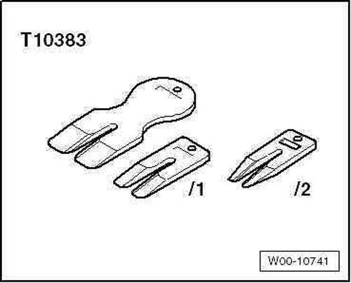

Hab jetzt mal spaßeshalber den 4H0419673AINZ (schwarz-hochglänzend/chrom) für um 25Euro gekauft. Der andere (AXHA) für über 50Euro, ist wohl für die älteren Modelljahre bis einschließlich MJ12 gedacht, denn hier war die Einfassung am Lenkrad noch nicht in hochglanz, sondern matt. Warum auch immer das Ding dann mehr als doppelt so teuer sein muss, weiß nur Audi.
Wie man sieht, es sind hinten vier Haken zum Einrasten dran. Jetzt warte ich nur noch auf das Hebelwerkzeug zum Umbau...
Vorderseite inkl. Schutzfolie
Rückseite

Boah, das ist eine ganz schöne Drecksarbeit die alte Plakette abzubekommen. Das Ding sitzt dermaßen fest, dabei hebt sich sogar die Einfassung von der unteren Lenkradspeiche ab. Man muss also mit einer Hand hebeln, mit der anderen die Einfassung fest in die Gegenrichtung drücken und irgendwie sollte man nochn Flickn Stoff unterm Hebel halten, um das umliegende Leder nicht zu beschädigen. Puh...
Aber der Aufwand hat sich gelohnt. Jezt müssen nur noch die S-Line Löcher ins Leder am Lenkrad :D
Innenleben untere Lenkradspeiche
Hebelwerkzeug
Danke für die ausführlichen Darstellungen, ich habe mich dann auch dazu hinreißen lassen, den Clip zu tauschen.
Der Aufwand ist zwar enorm, aber wenn's vollbracht ist, sieht es gut aus...
Anstatt mit einem Tuch habe ich die Umgebung mit Panzer-Tape abgeklebt, das verrutscht nicht so schnell.
Die Teilenummer und der Preis waren korrekt.

Soll man eher unten oder oben Anhebeln, oder ist das egal?
Danke + LG
Ich habe unten rechts angefangen und an der unteren Kante vom Rahmen gegengehalten. Oben kommt man eh nicht gut ran. Viel Erfolg!
Lenkrad abgebaut vorher ?
Nee am lebenden Objekt...
