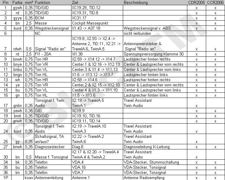

Da es nun bei mir ein paar Jahre her ist, hatte ich vergessen das mein Adapter nur für Pioneer Radios ist. Deine übersetzte Anschlussanleitung klingt erstmal abenteuerlich. Die schreiben im Prinzip das man die Leitungen von der Fernbedienung am Lenkrad direkt mit den Key Adern verbinden soll. Leider keine elegante Lösung wie mit den Steckern. Mhh am besten mal die Pin-Belegung für deinen Radiostecker herraussuchen und schauen welche Adern es sind.
https://www.motor-talk.de/.../Attachment.html?attachmentId=177233
Hatte noch nen Link gespeichert für die Belegung deines Radios CDR2006
https://www.motor-talk.de/forum/cim-pinbelegung-fuer-lfb-t3680853.html
auch für dich interessant wegen der Belegung der LFB

Habe auch ein Android Radio eingebaut. Ich habe das Key1 Kabel vom Radio auf das Lenkradfernbedienung Signal gelegt. Das ist bei mir Pin 1 gewesen.
Themenstarteram 30. April 2018 um 7:18
@Manny9997 schrieb am 29. April 2018 um 20:38:51 Uhr:
Danke für's Antwort
Meint du ganz unten rechts?(siehe bild)
Und was hast du mit key2 gemacht???
20180430-091644
am 1. Mai 2018 um 13:41
Ja. Key 2 habe ich nicht angeschlossen. Das ist für andere Fahrzeuge gedacht. Der Vectra arbeitet mit Wiederständen an dem einen Kabel. Und das Radio erkennt so welche taste gedrückt wird.
