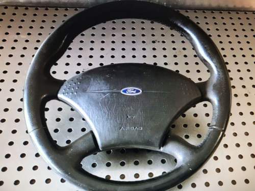

Hallo!
Fahre einen 2004er Ford Focus 1, also schon das FL Modell.
Da mein Focus schon knapp 182Tkm runter hat, und das Lenkrad nicht mehr so schön aussieht, wollte ich mir eins neu beziehen lassen.
Im Netz eines gekauft, gebraucht aus einem angeblich 2004er Diesel.
Nur habe ich jetzt mitbekommen, das die Airbags vom Äusseren auf dem vFL eine kleine Fordpflaume, auf den Airbags der FL Modelle eine Größere haben.
Mein org. Lenkrad hat auch die Große.
Mein Gekauftes, hat trotz der Baujahrangabe vom Verkäufer, nur die kleine Pflaume.
Frage:
Ist das gekaufte Lenkrad nun aus einem anderen Baujahr, als in der Verkaufsanzeige angegeben?
Und, passt der Umbau des Lenkrades, wenn ich das dann neu beziehen werde, mit dem Arbag meines FL Modells?
Oder muss ich mir direkt ein Lenkrad vom BJ. 2002 bis 2004 kaufen?
Wäre nett, wenn mir Jemand eine Auskunft gibt.
Danke Euch schon mal.

Das Lenkrad kannst Du einfach übernehmen.
Deine Komponenten werden umgebaut.
Wie AIRBAG.
Wickelfeder bleibt sowieso drin.
Beim Facelifter gibt's 1-Stufen-AIRBAG und 2-Stufen-AIRBAG

Was der Verkäufer vom Diesel-Lenkrad anbietet,kann stimmen oder auch nicht.
Auf alle Fälle musst Du den AIRBAG aus Deiner Kiste übernehmen,falls Du das Diesel-Lenkrad nimmst.
Kauf lieber das verlinkte Facelift-Lenkrad mit der großen FORD-Pflaume .
Dann biste auf der richtigen Seite.

Habe es gerade gekauft. Ich danke Dir für die Info. Echt schön, das es noch nette Leute hier gibt.
