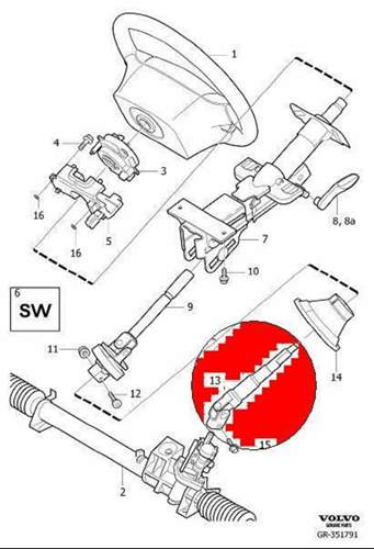

Mein V70 Bj. 2001 mit knapp 170.000 km hat folgendes Problem:
Bei langsamem Lenken (egal ob im Stand oder auf der Autobahn) hat man einen großen Widerstand, über den man "hinwegdrücken" muss - ab da läuft das Lenken wieder leicht. Bei schnellem Lenken tritt dies nicht auf (nicht auf der AB zu empfehlen :) )
Der Ölbehälter wurde getauscht, ebenso das System durchgespült und mit frischem Öl befüllt. Keine Besserung. Da das Auto jetzt sowieso wegen einem Auspufftausch (hier kommt ein Eberspächer drauf, ich berichte gern, wie es lief, gehe aber von problemloser Aktion aus) auf die Hebebühne kommt, wird gleich nochmal nach der Lenkung geschaut.
Mein Schrauber meines Vertrauens geht allerdings davon aus, dass er ein Tausch-Lenkgetriebe einbauen muss - hat hier jemand eine andere Idee / einen günstigeren Tipp? So mal eben 800 € für das Getriebe ...
Bin für jede gute Idee dankbar!
Viele Grüße
Martin / getno
Themenstarteram 13. Juni 2013 um 16:25
Hey zusammen. Ein Uralt-Thread aber ich kenns ja auch, man findet das Thread, dass genau das Problem beschreibt, dass man auch hat, und dann steht die Lösung nicht da. Nachdem ich jetzt gefragt wurde, hab ich nochmal recherchiert, und da ist die Lösung:
LENKSPINDEL
heißt das Teilchen, dass bei mir damals "schuld" war - und getauscht wurde, und danach wars wieder richtig gut. :)
So. jetzt ist dieses Kapitel auch abgeschlossen.

Und ich war derjenige, der danach gefragt hat. Habe seit etwa einer Woche dasselbe Problem. Echt nicht schön, wenn man beim Lenken soviel Kraft aufwenden muss, dass es praktisch unmöglich ist, mit nur einer Hand entspannt Auto zu fahren. Das äußert sich bei mir, wie bei getno auch, durch mehrere schwergängige und leichtgängige Abschnitte den ganzen Lenkweg über. Auch lenkt das Fahrzeug bei Kurvenausfahrten nicht mehr selbstständig wieder gerade aus. Fürchterlich... und sogar gefährlich.
Habe jetzt eine fähige Werkstatt (nicht Volvo) gefunden, für die der Fehler klar auf der Hand liegt. Konnte das Teil (Lenkspindel, unteres Kreuz- oder Kardangelenk, untere Lenksäule) heute noch beim Volvo-Händler abholen. Hat mich schlappe 67,84 € gekostet. Geschenkt. Bekomme ich dann am Montag eingebaut.
Habe aber einen S60, MY 03. Art.Nr.: 3409939 orig. Volvo

Wie bereits schon ein paarmal beschrieben liegt das Problem
meist am Kreuzgelenk der Lenkung im Motorraum.
Bei mir konnte ich beim Beschleunigen zum Teil gar nicht mehr
lenken!
Motorhaube auf und dann den silbernen Luftschlauch für die
Ansaugluft abziehen. Dose mit Sprühöl nehmen und das
Gelenk der Lenkung satt einsprühen. Mehrmals das Lenkrad
hin und her bewegen und schon geht's wieder.
Offenbar wäscht Sritzwasser das Fett aus den Lagern.
Lg
Tommy
Danke Tommy121170,
hatte die gleichen Symptome, die immer schlimmer wurden. War ein schleichender Prozess.
Also wie schon von dir beschrieben, eine Sache von 5 min. Mit Bremsenreiniger alles geflutet. Danach mit Kettenspray ebenfalls alles satt eingesprüht und mit der Lenkung hin und her. Nochmal mit Kettenspray eingesprüht und nun ist wieder alles wie neu.
Materialeinsatz ca. 0,50 €.
Freut nich, wenn ich helfen konnte.
Sollte der Fehler wieder auftreten musst du evtl. doch das Kreuzgelenk tauschen. Ist ja doch ein Sicherheitsrelevantes Bauteil. Bei mir funktioniert bisher aber alles einwandfrei.

Yep - bei mir war damals mit Schmieren nicht dauerhaft zu helfen, es hatte sich immer wieder verhakt. Daher war der Austausch dann fällig. Mittlerweile habe ich gute 30.000 km gefahren, und alles ist fein. Wäre noch interessant, wie oft die anderen Antworter "nachschmieren" mussten. Das mit dem Kettenöl ist jedenfalls klasse zu erwähnen, manch einer nimmt dann Kriechöl und wundert sich, wenn es ratzfatz nicht mehr schmiert. :)

Update: Vor ner Woche "nachgeschmiert" mit Kettenspray, nachdem Symptome wieder leicht auftraten. Jetzt ist wieder alles i.O.
Werde wohl erst einmal beim Nachschmieren bleiben. Das Kreuzgelenk bleibt unter Beobachtung. Zu Not wird es halt dann doch gerauscht.
