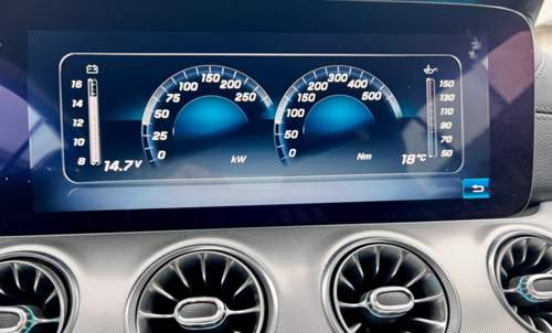

E450 Cabrio Bj. 2019
Beim Losfahren ging der
Motor an, keine Geräusche.
Aber als ich leicht am Lenkrad drehte kam sofort ein seltsames, ziemlich helles, irgendwie elektronisch klingendes Geräusch. Egal welche Richtung.
Das Lenkrad lies sich quasi nicht mehr drehen.
Hinzufügen möchte ich noch das Meldungen über den Ausfall sämtlicher Assistenzprogramme angezeigt wurden.
Weiß jemand was das sein könnte?
DANKE IM VORAUS!

was sollen die Nutzer denn aus der Ferne machen? Bei einem so vernetzten Fahrzeug kann's überall ein Thema sein.
Wir wissen aus Deiner Schilderung, dass Deine Lenkung defekt ist, dass es ein 450iger-Cabrio aus dem Baujahr 2019 ist, dass es irgendwelche Geräusche gibt, dass sich das Lenkrad nicht wirklich drehen lässt und dass es Fehlermeldungen gibt.
Wir wissen beispielsweise nicht, ob die Bordnetzspannung ausreichend ist, ob sich das Fahrzeug - wenn auch mit enormen Kraftaufwand - lenken lässt, ob das Fahrzeug irgendwo vorher härter gegen einen Bordstein oder in ein Schlagloch gefahren ist oder ob irgendein Sensor (Einparkhilfe, TWA, Kamera, Radar) fehlerhaft arbeitet und welche Ausstattungen (insbesondere Assistenzsysteme) das Fahrzeug hat.
Du hast eine elektromechanische Direktlenkung. Also unterstützt ein E-Motor, keine Hydraulik, die Lenkung. Es kann jetzt von einem Aufhängen der Steuerung (was Dir am Ostersonntag m.E. in Rekordzeit als Tipp gegeben wurde), die sich durch ein Abstellen und Warten (im Extremfall auch Batterieabklemmen) u.U. fängt, bis hin zu harten mechanischen Problemen alles Mögliche sein. Rein von der Lenkung her, kann's der Lenkwinkelsensor, das Mantelrohrmodul, die Zahnräder am Motor, und das Lenkgetriebe selbst sein. Dazu können - mechanisch - noch Fahrwerksteile kommen. Rein elektronisch sind Fernwirkungen von Sensoren möglich, bei denen aus Sicherheitsgründen u.U. Lenkunterstützungen ausgekoppelt werden (z.B. Ausweichassistent).
Durch das helle Geräusch (dies könnte der Motor ohne Last sein), befürchte ich aber eher, dass es ein mechanisches Thema beim Motor ist (soweit sich das Fahrzeug sonst noch lenken lässt).

Also, ich bin Fahrer, sonst nichts. Habe keine Ahnung von Autos. Habe gerade mal die Batterie abgeklemmt (das schaffe ich so gerade noch), hat aber nichts gebracht. Vielleicht versuche ich es morgen noch mal etwas länger die Batterie abklemmen.
Was ich weiterhin sagen kann, ist, dass es auf keinen Fall der Motor ist, der geht ganz normal an und klingt auch völlig normal.
So wie ich das sehe, sind alle Assistenzsystem ausgefallen (aktiver Spurhalteassistent, aktiver Bremsassistent, aktiver Tod Winkelassistent).
Habe ich noch mehr? Keine Ahnung. Diese Fehlermeldungen werden mir jedenfalls angezeigt.
Außer das um die Lenkung habe ich keinerlei Abnormalien festgestellt.
