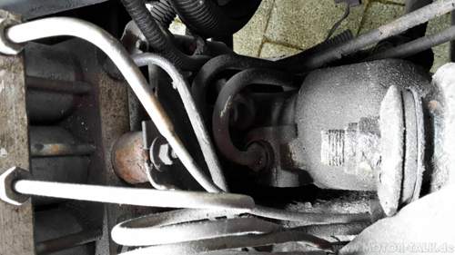

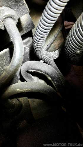

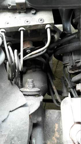

ich müsste an meiner 94er Caprice das Lenkungsspiel einstellen. Nun soll es da oben auf dem Lenkgetriebe eine Inbusschraube mit Kontermutter geben mit der man das Lenkungspiel einstellen kann.
Ich ging suchen und musste feststellen, dass das ABS Aggregat direkt über dem Lenkgetriebe montiert ist und ich damit nicht an das Lenkgetriebe von oben rankomme. Kann es sein, dass ich das ABS Aggregat lösen muss um an die Einstellschraube zu kommen.
Ich hab die auch noch nicht gesehen, vielleicht ist sie sie so verdeckt dass ich sie erst nach dem Lösen des ABS Aggregates sehen kann. aber bevor ich damit anfange frage ich lieber mal hier im Forum.

die Arbeit kannst du dir vermutlich sparen, du wirst auch eine Kugelumlauflenkung haben und da kann man kein Spiel einstellen.
Das was du da einstellen kannst ist die ,,Schwergängigkeit,, des Lenkrades. Solltest du im Lenkgetriebe Spiel haben, musst du es wechseln/austauschen.
Hast du alles andere schon kontrolliert?

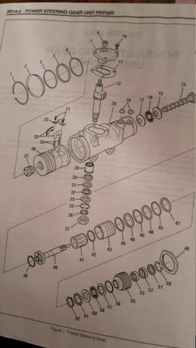

Ich glaube nicht dass es eine Kugelumlauflenkung ist. Hab ein Bild hinzugefügt
20170423-011846
Das auf dem Bild ist eine Saginaw Kugelumlauflenkung.
Jahrzehntelanger Standard.
Siehe FAQ für alle Informationen über Kugelumlauflenkungen und wie was wo einzustellen ist, wenn mal was nicht so ist wie es sein sollte
http://www.motor-talk.de/.../...ering-gear-info-sammlung-t4214837.html

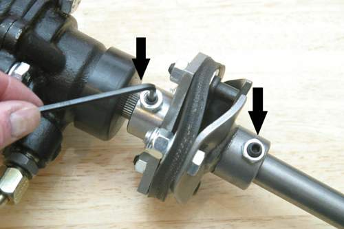

PS.: Es könnte auch an der Hardyscheibe liegen. Das ist die Gummischeibe, die die Lenkstange mit dem Lenkgetriebe verbindet. Sie könnte ausgelutscht sein.;) siehe Foto
Borgeson-steering-gear-and-shaft
