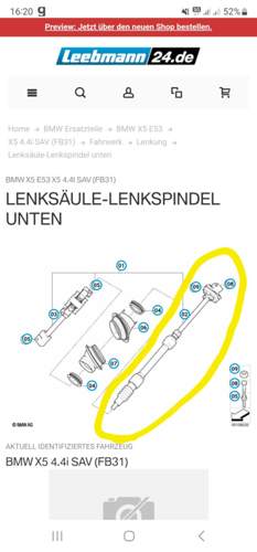

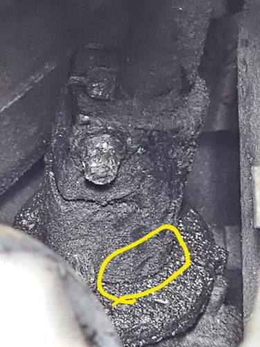

Bin gerade dabei die Lenkspindel unten zu wechseln.
Jetzt ist mir aufgefallen, dass man die Lenkspindel unten an dem Anschluss zum Lenkgetriebe ein paar Millimeter anheben kann, ich denke das Spiel von der Lenkung kommt daher.
Ich habe den Spalt markiert.
Jetzt stell ich mir die Frage, ob das nun ein Problem des Lenkgetriebes ist, oder ob es doch an der Lenkspindel liegt?
Das Ersatzteil das ich hier habe ist das auf dem Bild markierte.
Man kommt da unten ja echt mega schlecht hin... Würde mir den Act gerne ersparen, falls das doch kein Problem der Lenkspindel sein sollte..
