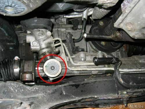

Hallo Leute,
erstmal nachträglich allen hier ein frohes neues Jahr!
So und nun zu meinem Problem:
Ich hab relativ viel Spiel in meiner Lenkung und hab gehört das man da was nachstellen kann.
Da ich jedoch in der SuFu nichts brauchbares finden konnte wollte ich euch mal fragen, ob mir
vielleicht jemand sagen kann wie man das macht und ob man es überhaupt selbst machen kann.
Ach ja meine Spurstangen hab ich schon gecheckt , die haben kein Spiel. ;)
Ich hoffe ihr könnt mir da weiterhelfen oder vielleicht lieg ich ja komplett falsch
und es liegt an etwas ganz anderem??
Vielen Dank schon mal :)

das Spiel der Zahnstange kann man einstellen.
Fahr in die Werkstatt die sollten wissen wie.
Auf dem Bild sieht man die Einstellschraube.

ich extra nicht geschrieben, wie es gemacht wird, es kann die Lenkung blockieren wenn da ein Fehler gemacht wird.
Deshalb habe ich zur Werkstatt geraten.
TT-Eifel

dann sollte er mal seinen Rep-Leitfaden lesen, da ist genau beschrieben wie und wann es nachgestellt werden kann.
Da wird ja nicht anderes gemacht als das Spiel aus der Zahnstange zu nehmen. Klar wenn man die Schraube zu fest an knallt dann wird es schwergängig.
TT-Eifel
