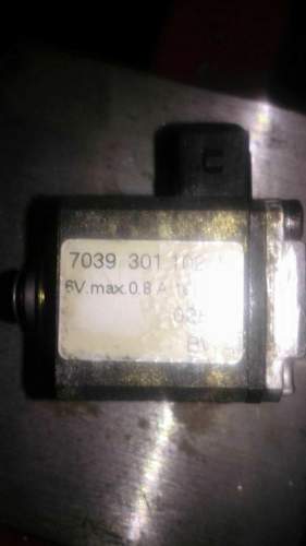

letzte Woche habe ich das Öl im Zentrakhydraulikbehälter gewechselt, da es ziemlich versifft aussah. Seitdem geht die Lenkung im Stand bei laufendem Motor schwergängig. Fühlt sich an, als drücke sie dagegen. Sobald die Drehzahl über dem Leerlauf ist, merke ich keinen Unterschied gegenüber vor dem Öltausch. Filter habe ich auch erneuert. Was ist da passiert?
W210 E200 Kompressor T-Modell EZ 4/2002 247000km

Beim stöbern hier im Forum ist mir ein Beitrag vom Aug´17 aufgefallen in dem die Frage aufgeworfen wurde:
"unten am lenkgetriebe,fahrerseitig ist ein elekronisches ventil,magnetventil? oder was ist das?" Leider blieb diese Frage unbeantwortet. Könnte das mit meinem Problem zusammenhängen?
Mit dem in dem Link beschriebenen Prozedere wird der Lenkwinkelsensor angelernt aber wohl kaum die Parameterlenkung. Offenbar ist nicht alles was in den FAQ steht zutreffend.
Dieses Ventil soll es nur an der Parameterlenkung geben.
Ich hab ja eine Parameterlenkung drin. Die Frage ist nun, ob dieses Ventil für mein beschriebenes Problem verantwortlich sein kann.

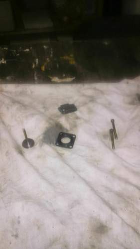

Eventuell....wenn es nicht mehr richtig arbeitet..warum auch immer......das Öl welches sich im Vorratsbehälter befindet wird ja nicht durch den Filter angesaugt sondern läuft durch diesen zurück in den Behälter. Wenn jetzt beim Ölwechsel Fremdstoffe in den Behälter gelangt sind werden die von der Pumpe angesaugt und durch die Lenkung gedrückt.
Fremdstoffe dürften durch den Ölwechsel nicht reingekommen sein, aber Ablagerungen durch das alte Öl beim Wechsel aufgewühlt worden sein. Ich werde morgen mal das Ventil anschauen und evt. mal rausnehmen - sofern das geht. Dann werde vielleicht mehr wissen.
@Danin schrieb am 13. Juli 2018 um 20:42:45 Uhr:
Hallo.
Mit einiger Wahrscheinlichkeit liegt es an diesem Ventil.
Nennt sich "Proportionalventil" und es dürfte sogar einen Rep.satz dafür geben.
A2104603784 REPARATURSATZ PROPORTIONALVENTIL (ohne Gewähr)
ich hab heute mal unters Auto geschaut. Ja, da ist ein Stecker an einem eckigen Teil am Lenkgetriebe, da wo die Leitungen angeschlossen sind(dürfte das Ventil sein). Das Problem ist, dass da zwar an zwei gegenüberliegenden Ecken kleine Torx Schrauben sind. An den anderen Ecken sieht es so aus als wären es Nieten. Ich konnte es deshalb auf die schnelle nicht abschrauben (blöderweise hab ich vergessen ein paar Bilder zu machen - hol ich demnächst nach). Ich werde mal schauen, was es mit dem Reparatursatz auf sich hat. Was ich mich noch frage: Wohin geht das Kabel. Ich kann´s nicht verfolgen, ist alles zu sehr verbaut. Da müsste doch ein Wert (Ohm, Ampere, oder was auch immer) anliegen. Weiß das jemand? Würde ich gerne vor dem Austausch des Ventils überprüfen.
