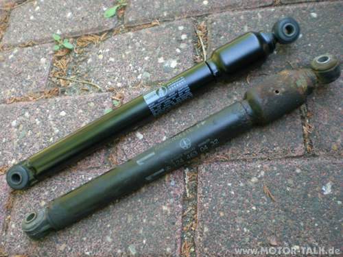

Hab meinen auch gerade ausgetauscht
wie man deutlich sehen kann ist der "orginale" vom W124 und der neue von Bilstein
MfG Nico
Lenkungsdämpfer alt vs. neu
Lenkungsdämpfer verbaut
