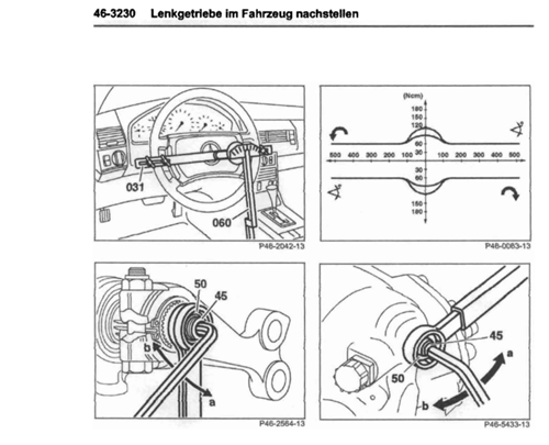

Es gibt eine zeichnung im wis vom maß a am lenkrad wie hoch dieses sein darf. Hat da jemand die daten bzw das bild?? Dann darfst du erstmal prüfen ob das nicht zufällig stand der technik ist. Ich hab oben ca. 2cm in jede richtung wenn der motor nicht läuft. Hält ungewollte vibrationen fern :)
@Saftotter schrieb am 19. Februar 2018 um 19:16:18 Uhr:
Meinst Du dieses Bild?
Ciao
Ratoncita
Lenkgetriebe-einstellen
Ne da ist das alte lenkrad abgebildet oben mit zwei pfeilen drauf. Ich guck gleich selber mal
Der W124 ist kein W123. ;)
Ich habe gerade mal das WIS gefragt. Lass die Finger davon. Die Reibwerte stellt man im Ausgebauten Lenkgetriebe als ALLERLETZTE Maßnahme ein. ;)
