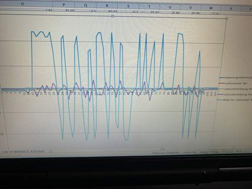

Mein Tiguan 2 mit Progressivlenkung verhält sich merkwürdig, wenn ich schnell lenke, zum beispiel von Mitte bis anschlag oder Anschlag zu Anschlag. Im mittleren Lenkbereich ist alles gut, nähere ich mich aber dem Lenkanschlag wird die Lenkung zunehmend schwerer.
Das ist aber nicht immer so. Wenn ich ein paar mal ganz schnell hin und her lenke tritt das zuverlässig immer auf.
Mir fällt das beim Einparken und rangieren mit Anhänger immer negativ auf. Das ist aber noch nicht immer so möchte ich behaupten.
Kann das mal jemand testen ob das bei euch auch so ist?

Bevor danach gefragt wird: der Fehlerspeicher gibt nix her, der ist leer. Auch die Livedaten bringen keinen Aufschluss, wenn es schwergängiger wird bildet sich das nicht in den Livedaten ab. Kraft, Stromaufnahme usw. verändern sich nicht wenn es schwerer wird, das ist ja das komische.
Hat noch nie jemand so etwas bei seinem Tiguan festgestellt?
Geht es nur um schnelle Lenkbewegungen und der Strom ist dann max. und bleibt konstant?
Glückwunsch, Du hast die physikalische Grenze der Lenkung gefunden, ab der nicht mehr Unterstützung zur Verfügung gestellt werden kann. Da die Progressivlenkung in Richtung der Anschläge direkter wird, werden dort auch die Lenkkräfte höher und die Grenze ist schon bei niedrigeren Lenkgeschwindigkeiten erreicht.
Die Untersützungsleistung ist natürlich endlich und je schneller man lenkt, umso höher ist der Unterstützungsbedarf. Wenn man zu schnell lenkt, kann das nicht weiter unterstützt werden und man muss von Hand "zulenken".
Themenstarteram 4. November 2023 um 12:56
Es ist schwer abzubilden, da die Abtastrate zu gering ist, die Auflösung in der Zeitachse ist also zu gering. Man sieht es aber deutlich im Verlauf des Lenkwinkel, kurz vor Ende wenn es schwerer geht lenkt man etwas langsamer, was sich hier deutlich in einer abflachenden Kurve darstellt. (Blaue Linie).
Schnell lenken geht nur im mittleren Bereich, kurz vor Schluss wird’s dann deutlich schwerer.

Ich hatte das bereits geschrieben - es ist normal und es liegt an der Unterstützungsleistung, die durch die Lenkgeschwindigkeit und die zunehmend direktere Übersetzung der Progressivlenkung in Richtung der Anschläge, ausgeschöpft wird, so dass dann manuell zugelenkt werden muss.
Ja, das ist normal, mach Dir keine Gedanken.

Zudem habe ich das heute mal probiert, wenn ich die Kalibrierung vom Lenkwinkelsensor lösche, dann tritt es nicht auf, dann lenkt er bis zum Anschlag ohne Abnahme der Unterstützungsleistung.
Wenn ich ihn dann wieder kalibriere, dann tritt auch das Verhalten wieder auf.
PS: ohne Kalibrierung des Lenkwinkelsensor fallen so ziemlich alle Assistenzsysteme aus, inkl. ESP. Logisch eigentlich.
Was nicht logisch ist: Der löscht, warum auch immer, die Codierung vom laneAssist aus dem Frontkamerasteuergerät raus (Byte 16 Bit 7 war dann plötzlich inaktiv, im Fehlerspeicher von der Fromtkamera stand dann LaneAssist nicht codiert. Er stand auch nicht zur Verfügung. Im Bordcomputer gab es ihn zwar noch, aber war deaktiviert und lies sich nicht aktivieren). Fand ich bisschen merkwürdig. Irgendein Schutzmechanismus?
Die Antwort hast du ja jetzt mehrfach bekommen. Ja, ist normal und so gewollt. Und ja, das Verhalten kommt aus der abgestimmten Lenkungskennlinie, die nur mit Kalibrierung aktiv ist.
