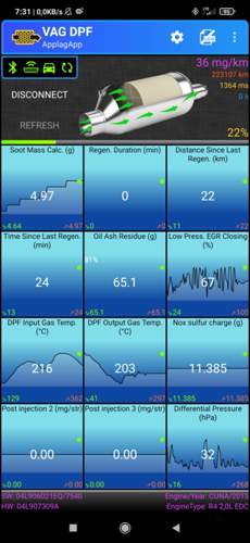

- Zustand DPF unbekannt (Aufgrund des hohen Verbrauchs sicherlich relativ voll)

DPF Füllung hängt nicht von Diesel ab sondern davon wie viel Asche im Öl ist und wie viel Öl verbrannt wird. IdR halten die großen DPFs vom EA288 aber ihre 300tkm. Das war beim Vorgänger EA189 in den Passats normalerweise auch schon so.

DPF dürfte auch schon relativ voll sein. Ist meiner zumindest mit 205.000 KM. Regenerationsintvall: 220-250Km.
Differenzdruck: im 5. Gang knapp 500 mBar.
