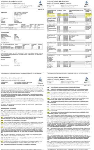

ich habe mich jetzt für den Cupra ST 300 4-Drive für folgende Räder entschieden:
Felgen: CMS-C12 8x18-45 (Grund: Es passen die Original Schrauben, und das Zentrierloch ist 57.1, als ohne Adapter)
Reifen: Dunlop Wintersport SP5 245/40 R18
Grüßle loelly
siehe hier:
http://...-konfigurator.cmswheels.de/.../P00042350098340
Cms-c12-silber-auf-cupra
Cms-c12-silber-gutachten-excerpt
