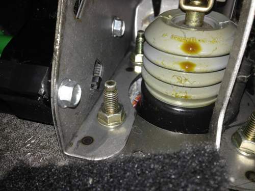

die flackernde Kontrollleuchte hatte ich auch schon mal. Bei mir lag es an fehlender Bremsflüssigkeit. Allerdings war die Behebung nicht allzu dringend. Nachdem Flüssigkeit nachgefüllt wurde, hat mich der Werkstatt-Meister vor der eigentlichen Reperatur auch noch mal in einen Wochenendurlaub fahren lassen.
Die Ursache war eine Undichtigkeit im Kupplungskreislauf. Beim Focus wird die Bremshydraulik und die Kupplungshydraulik aus dem gleichen Behälter gespeist (zumindest war das beim BJ 2000 noch so, ob das bei BJ2004 auch noch gilt?). Dabei liegt der Abzapfpunkt für den Kupplungskreislauf über dem Abzapfpunkt des Bremskreislaufes. Bevor also die Bremse ausfällt, funktioniert zuerst die Kupplung nicht mehr. Ist zwar, wenn es eintritt, auch ärgerlich, aber noch nicht so gefährlich, wie eine nicht funktionierende Bremse. Ich glaube sogar, im Handbuch wird erklärt, wie man ohne Kupplung fahren kann. Aber soweit ist es bei mir auch nicht gekommen. Vorher hört die Leuchte auch auf zu flackern, sie leuchtet dann konstant.

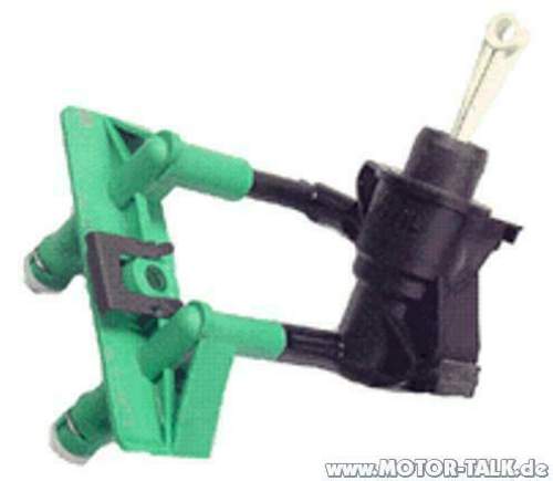

Hatte den Fall auch schon, habe zweimal nachgefüllt und mich dann auf die Suche der Leckage begeben. Als Übeltäter konnte ich den Kupplungsgeber-zylinder am Kupplungspedal entlarven. War leicht an ausgelaufener Bremsflüssigkeit zu erkennen (Teppich feucht).
Habe neuen Geberzylinder eingebaut, jetzt ist wieder alles gut.
...genau das wird's sein...
