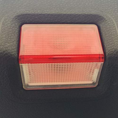

hat jemand schon einmal die rot/weiße Leuchte im Kofferraumdeckel ausgebaut und wenn ja, wie?
Hallo ihr Lieben,
ich hab mal ein paar Bilder zum Wechsel der Leuchte im Kofferraum vom W176 gemacht:
1. Bild 1 und Bild 2 zeigen die Stelle, wo ihr mit einem dünnen flachen Werkzeug unterhebeln könnt.
2. Nach dem Herausziehen seht ihr die Haltenasen wie auf Bild 3 und Bild 4.
3. Stecker lösen (Bild 5) und Lampenträger gegen den Uhrzeigersinn heraus drehen (Bild 6).
4. Birne W5W gegen z.B. eine LED tauschen (Bild 7 und Bild 8).
5. In umgekehrter Reihenfolge wieder zusammen bauen (Bild 9 und Bild 10).
Das klappt mit etwas Vorsicht und Geschick auch technisch Ungeübten.

Liegst mit deiner Vermutung richtig. Hab die in der Heckklappe und in den beiden vorderen Türen ausgeklipst und die birnchen durch LEDs ersetzt, danach einfach wieder reinstecken. Geht schnell und einfach und sieht einfach tausendmal besser aus
Themenstarteram 8. März 2016 um 15:11
Die Leuchten in den Türen sind nicht die gleichen wie die in der Heckklappe, sie sind ca. 5 mm länger. Die in den Türen gehen leicht heraus, die in der Heckklappe nicht. Da kommt man fast gar nicht mit dem Aushebelwekzeug rein, sitzen einfach zu straff. Ich habe alles auf LED umgebaut, nur die verflixte Heckklappenleuchte nicht. Will ja auch nichts beschädigen.
Meine Leuchte im Kofferraum-Deckel (Abdeckung Rot/Weiß) wurde beim Kundendienst erneuert! Da muss ich wohl mal beim zumachen wo angestossen sein. Wurde einfach auch nur mit einem Schraubendreher ausgehebelt, aber bitte frage mich nicht mehr wie. War aber eh schon gerissen, da ist`s ja egal, neues dann nur wieder eingeclips und fertig...
