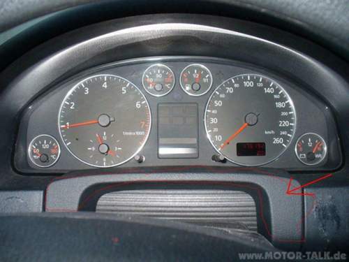

Bremslichtschalter. Ratsche mit Nuss 8. Sicherungsdeckel auf, eine Schraube. Unten 2 Schrauben. Am Lenkrad die Verkleidung Richtung Fahrer ziehen, 2 Schrauben. Bremslichtschalter sitzt am Bremspedal. Kabel vorher, oder danach ab, ist Ansichtssache. Diesen dann raus drehen, Art Bajonettverschluss.
ACHTUNG, den neunen Bremslichtschalter nicht vorher mal rein drücken. Der verändert sonst seine Einstellung.
Bremslichtschalter einbauen. Bremse einmal voll durchtreten, dadurch justiert sich der Schalter von alleine. Der Abstand sollte danach zwischen 0,5 bis 1,5 mm betragen. Stößel-Bremspedal.

Ich werd gleich irre, würde mir bitte jemand sagen wie ich an die letzten zwei Schrauben komme???
Die im Sicherungskasten und die beinen ganz unten habe ich, aber die anderen? Ich bekomme schon Schweißausbrüche hier
