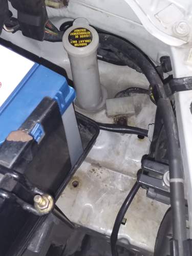

@jogi5000_6 Wenn das Relais angefangen hat zu flackern könnte es durchaus defekt sein.
Hast du die Masseverbindungen der Lima und der Batterie überprüft und gereinigt??
Strom fließt halt nur gescheit wenn die Verbindungen sauber und nicht von Rost übersät sind.
Wenn diese "Kleinigkeiten" erledigt wurden und sich anschließend nichts gebessert hat kannst du dich um den Regler der Lima kümmern.
Hast du die Möglichkeit ein Multimeter anzuschließen um Spannung zu beobachten. (direkt am Relais) Wenn die Spannung stabil bleibt und das Relais weiterhin flackert ist es bestimmt defekt.
