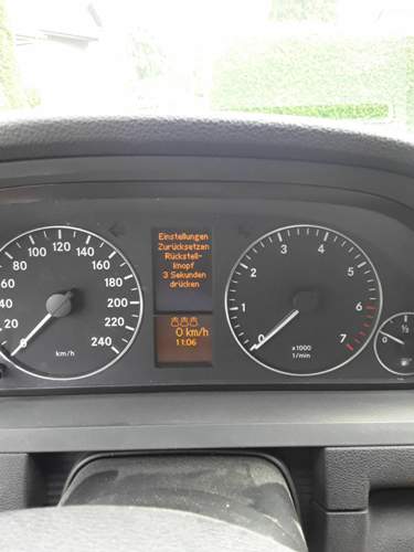

wir haben einen W169 von Ende 2004 mit 95 PS Avantgarde Ausstattung.
Das Auto haben wir schon sehr lange.
Eine Autolichtfunktion konnte ich bei dem Fahrzeug im Menu oder sonst wo nirgends finden.
Deshalb meine Frage
Der Lichtschalter steht auf 0, Licht ist aus und wenn ich auf Zündung drehe, ist das Licht weiterhin aus.
Starte ich den Motor, ist das Licht an.
Der Lichtschalter kann ich drehen und es ändert sich nichts in den Einstellungen
Im Kombi Instrument kann man sowas auch nicht einstellen.
Der einzige Menupunkt der dazu passen würde, regelt nur das Nachleuchten des Innenraum
Unter Fahrzeug ist nur die selbst Schließung beim anfahren hinterlegt.
Ansonsten noch Uhrzeit, Datum ooder Anzeige Kombiinstrument Geschwindigkeit oder Temparatur.
Es ist jetzt nicht wirklich schlimm, da man ja auch bei Tag mit Licht fahren soll, habe aber bedenken dass irgendwo ein Massefehler sein könnte und die Batterie evt. leer wird.
Trotzdem würde ich gerne selber bestimmen, Licht aus oder ein.
Auch würde mich interessieren ob jemand das Problem schon hatte und was dagegen getan wurde?
Vielen Dank wenn Ihr mir helfen könnt!

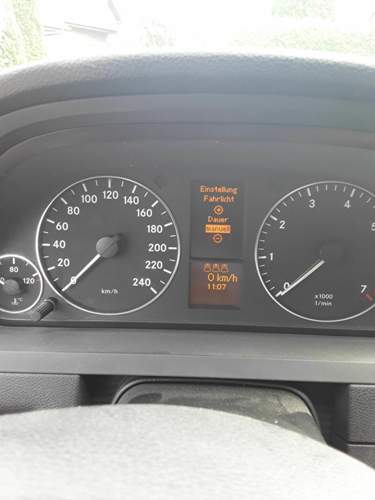

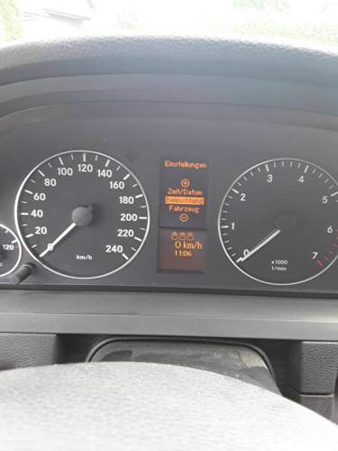

Du kannst unter Einstellungen Beleuchtung und dann unter Fahrlicht einstellen
das es auf Auto oder manuell steht. Hast du es da auf Auto stehen?

Nein das habe ich nicht...ich kann nur die Innenraumbeleuchtungsverögerung einstellen.
Habe eben den Ruhestrom gemessen...war bei 0,65 A, wobei die Beleuchtung /Einstiegsbeleuchtungin der Türe an ist, ich denke dass ist okay

Ich kann allerdings das Licht auch so einstellen, dass es automatisch leuchtet oder manuell geschaltet werden muss. Das geht über das Fahrzeugmenue, Seite Fahrzeugeinstellungen, Reset usw. Dieses Aufrufen, Pfeiltaste Lenkrad nach oben drücken, Zeile Beleuchtung auswählen und mit +/- Taste Lenkrad bedienen.
im KI gibt es den Punkt "Dauerlicht" den hast du vermutlich aktiviert, dabei kann der Schalter auf 0 stehen und sobald du den Motor startest hast du das Abendlicht an.

Bei unserem hieß es Dauerlicht, habe es immer in Dänemark aktiviert um nicht zu vergessen auch tagsüber mit Abblendlicht zu fahren, denn Tagfahrlichter hatte unser A150(Bj. 2005) nicht.
Gruß Baotian
