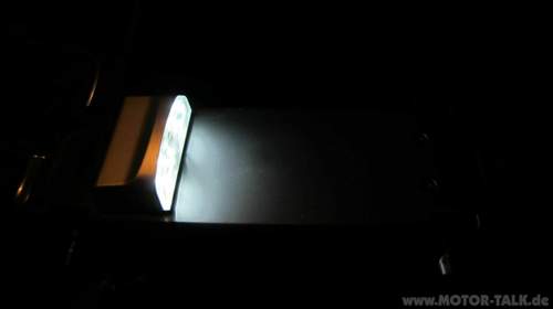

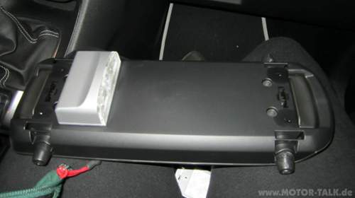

Hallo
Habe auch mal ein wenig Licht ins dunkle gebracht.
Bei meiner Ausführung muß kein Stecker gezogen werden ;-)
Aber Bilder sagen mehr wie tausend Worte.
Mache eventuell heute Abend noch mal Bilder wenn es dunkel ist.

Sehr sehr schick, da sieht man mal wieder.... es geht immer NOCH besser.
Leider auch mit etwas mehr Arbeitsaufwand verbunden.
Serienreif, schreib doch mal an Opel.
Und wer dieses Flutlicht erstmal nachts benötigt hat, weis es zu schätzen.
Muß Morgen erst mal zum Patentamt ;-)

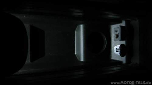

Hier noch drei Bilder im dunkeln.
Img-1498
Img-1496
Img-1497
Echt hammer ! Respekt!!
Handschuhfach auch gleich optimiert ;-)
