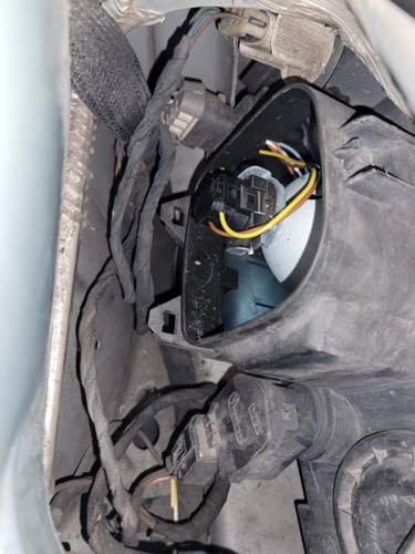

Hallöchen mal wieder.
Tja die Probleme scheinen nicht abreissen zu wollen, irgendwie haben wir das Gefühl das der linke Scheinwerfer an Leuchtkraft verloren hat. Wir waren vor einigen Wochen zum Licht einstellen da war alles gut und eben sehen wir das. Ich hoffe man kann ein wenig erkennen das am linken definitiv nicht das ganze Feld leuchtet sondern nur rechts der Rand. Am Garagentorbild sieht man auch einen Unterschied und nun ist unsere Frage, was kann das sein, wie kann man das beheben??
Mit Xenon hatten wir nie viel am Hut daher haben wir das auch zu wenig Plan von, also Fachbegriffe oder so helfen uns nicht weiter :-)
Lg.Sonja

2x neue Brenner, sollte gleiches Bild geben.
Wenn dann nicht, nach dem Vorschaltgerät schauen.
LG Ro

Xenon brenner beide tauschen, und automatik lichtweiten sensor an der Achse auf Funktion prüfen.

Der Brennertyp ist D2s
