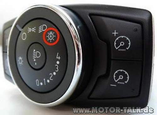

Hallo ich habe gestern meinen 2017er Ford Focus Turnier bekommen. Das Auto hat die Titanium Ausstattungslinie. In der Windschutzscheibe sind 3 "Sensorfelder" allerdings fehlt meinen Lichtschalter die "Automatikstellung" ( siehe Foto - rot markiert ). Meine Frage wäre wie aufwändig wäre es diese Nachzurüsten? ist es möglich das mein Auto eventuell den Sensor schon verbaut hat und hier nur der Schalter getauscht werden muss zur Ansteuerung oder stelle ich mir das etwas zu einfach vor?

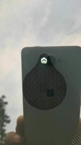

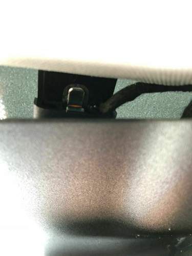

@AlphaDOG schrieb am 24. August 2018 um 18:44:38 Uhr:
Ich hab noch mal 2 Fotos gemacht von innen zu sehen es geht ein Kabel rein und von außen sieht es aus wie eine Art Drahtnetz
Ist das Kabel bestimmt von Windschutzscheibe Heizung.

Bei Titanium gehört der Lichtsensor mit Automatik eigentlich zur Serienausstattung.
Themenstarteram 24. August 2018 um 6:57
mag sein das es bei meinem "Reimport" nicht der Fall ist!? in jedem Fall habe ich wie beschrieben den Schalter nicht
Sicher dass es ein Titanium ist? Bei dem ist das ganze ja Serie! Der Cool & Connect hat auch Chrom Zierleisten wie der Titanium, nur eben keinen Licht und Regensensor, autom. Innenspiegel etc.
Da war ich etwas langsam... ok, bei Reimport kann es dann so sein.
Themenstarteram 24. August 2018 um 9:17
kann jemand was zur Nachrüstung sagen?
@AlphaDOG schrieb am 24. August 2018 um 11:17:39 Uhr:
Schalter tauschen, Licht und regensensor Nachrüsten, mit Forscan oder FoCCCus freischalten.

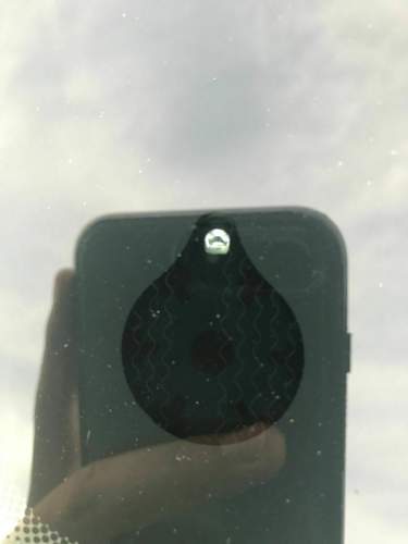

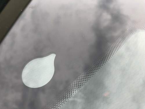

Hier kommt Licht-regensensor.
Themenstarteram 24. August 2018 um 12:42
Heißt das er ist verbaut?
Ich denke keine sensor.
Musst du hinten Abdeckung schauen ob gibs Sensor.
Wenn man direkt auf die Schwarze Abdeckung schaut dann nicht. Sonst sieht das aus wie so ne kleine Linse.
Themenstarteram 24. August 2018 um 12:50
Ok ich schaue heute Abend mal nach. Danke erstmal
Siehe Pfeil, ist leider etwas schlecht zu erkennen.
