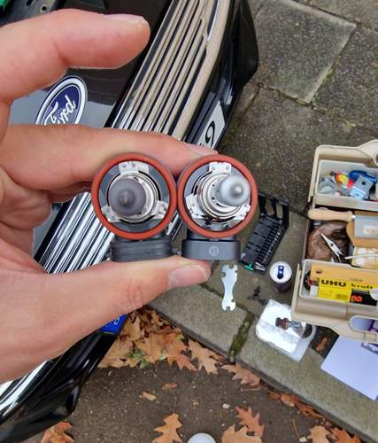

Links, die Originale H11 (dachte ich hätte H8) und rechts die Bestellte H8 Osram Night Breaker welche wieder zurück geht und durch H11 Night Breaker ersetzt wird.

FALSCH!
Der Sockel hat drei "Positionierungsfinger", welche unterschiedlich breit sind.
Je nach Lampentyp befinden sich die breiten Finger an unterschiedlichen Positionen.
Ich hänge da mal 'n Bild ran.
linke Lampe A8
rechte Lampe A11
RICHTIG!
Die Lampen unterscheiden sich in der Wattzahl.
Jetzt könnte man natürlich mit einer Metallfeile beigehen und die Finger passend machen, aber dann steht da noch die durch die höhere Wattzahl zu erwartende stärkere Wärmeabstrahlung und deren Ableitung im Raum.
Ich mache es nicht!
