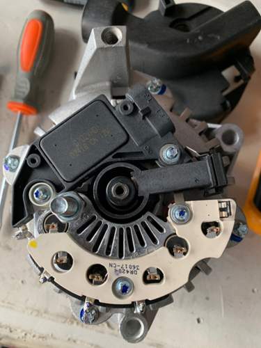

Hallo Forum!
Benötige da eure Hilfe, hoffe ihr könnt mir helfen.
Es ist ein Kit-Car, dh alles Freistil, ein Motor eine Lima und viel Kabel.
Die Lima bringt im Stand 13,6-14,2V, was mir schon komisch vorgekommen ist.
bei Fahrt, mit Drehzahl, kommt kurz 13,6V und schaltet gleich wieder ab, die Kontrollleuchte ist aus
damit wird die Batterie bei Fahrt nicht geladen, die Batterie wird ausgesaugt.
Ich weiß da jetzt nicht mehr was ich machen soll, ich habe 2 Stück(Neu) von den Lima und beide haben dasselbe Verhalten.
- der Motor ist mit dem Rahmen verbunden (Masse), der Rahmen ist die Masse im gesamten System
- ich messe Durchgang auf Masse an der Lima, auch die Spannung an der Lima (Potential stimmt)
- die Lima bekommt am Vorerregerpin aktuell eine Led Lampe (12V direkt und 21W Blinkerlampe hat nicht funktioniert), die leuchtet wenn der Motor steht und geht aus wenn der Motor läuft, letztens hat sie aber nach Start noch weitergeleuchtet. Ich habe jetzt ein Keramikpoti bestellt, um zu sehen, ob es am Widerstand liegt (glaube aber nicht dran)
- die Lima (großer + Pol) sind 3 Sachen angeschlossen, Versorgung Auto (100A Sicherung), Servo und Lüfterpaket (jeweils mit Sicherungen)
- Versorgung Auto (Kabel von Lima zur 100A Sicherung), geht dann auf einen 250A Verteilerblock, wo die Batterie (100A Sicherung), sowie Verbraucher (100A Relais(Schlüsselschalter) für Schaltspannungen per Sicherungsverteilerblock), 100A Sicherung für PMU (Power Management Unit - BoardSpannungsschaltgerät) angeschlossen sind.
A) ich werde mal vom + Pol alles abschließen und messen was passiert an der Lima
B) abgeschlossen den Erregerpin mit 12V versorgen (oder Poti) und sehen welche Spannung im Leerlauf ausgegeben wird
C) ich habe ein Limatestgerät (reine Belastung), das versuche ich auch mal
Danke!

- mit voller Batterie und LED Kontrolllampe sind 11V am Lima Errer-Pin
- + Pol abgehängt, ohne Erregung = 0,5V (+ Pol auf Masse)
- + Pol abgehängt, mit Erregung = 1,5V --} OK, das ist mal ein Indiz für das neue Teil ist hin...

1) Batteriespannung, 12,x V je nachdem wie ich sie vorher geladen habe
2) 12,2 oder 13,6V
3) unverändert, keine Drehzahlabhängigkeit
4) 12-13,6V(kurz)
5) 11,6-13,5V(kurz)
ich habe ein dig. Display, das mir die Spannung anzeigt, stimmt sehr gut.
neue Lima drin
- komplett selbes verhalten
- mit + Pol verbunden, hängen 12,8V (Batterie) dran, beim Start fällt das auf 10,x ab, nach Start erlischt die Ladekontrolleuchte, die Spannung steht bei 12,6V
beide Limas hin ?? ich kanns ja nicht glauben. die Lima überprüfen geht ja nicht zu Hause oder ?
2 Testgeräte, Billigteil zeigt keine grüne LED für Bat OK, das Lima-Belastungsgerät sagt Load - Weak, Charging - Bad

Ich kenne das aus der Vergangenheit so, dass in der Regel nicht die Lichtmaschine (Generator) kaputt ist sondern nur der Regler. Den Bildern nach zu urteilen, kannst du den Regler relativ einfach abschrauben und ersetzen.
Früher gab es Universalregler von Bosch für ganz wenig Geld (im Verhältnis zur Lima). Die Lima selbst besteht ja eigentlich nur aus Wicklungen. Normalerweise gibt es da nur: geht oder geht nicht.

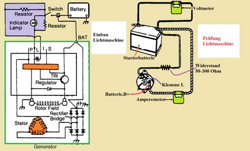

Ein Steuersignal würde ich mal nicht vermuten, hat den std. Anschluß mit den 4 pins. Am L ist die Lampe, Vorerregung angeschlossen. S I L P
Könnte mir jemand eine genaue Beschreibung der Pins geben, ich bin da noch nicht sattelfest.
Hab schon einen Test gemacht, die Lima wird vorr. nicht defekt sein, allerdings sehe ich bisher nur Ströme um 3-5A.
Plus ist normal eine dicke Leitung, meist mit M8 Anschluß. Masse ist Gehäuse oder auch M6/M8 mit Durchgang zum Gehäuse.
Kleine Anschlüsse sind Erregerstrom (61) und Drehzahlsignal (W), zumindesten in EU.
Also erst mal Belegung des Steckers herausfinden.
