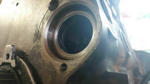

Moin!
Ich habe vor 1,5 Jahren eine neue Lichtmaschine von EBay gekauft. Keine Valeo oder Bosch!
Nun macht diese nervige Geräusche im Standgas.
Was kann das sein?
Kann ein defekter Laderegler auch Geräusche verursachen?
Die Maschine hörte sich noch nie gesund an, selbst als Sie neu war.
Da war immer so ein hochschnellender Ton beim Gasgeben, der sich mit dem Gasgeben erhöhte.
Fast wie so ein Formel 1 Auto.
Gut dachte ich, ist keine Bosch oder Valeo, ist bei den Ding halt so.
Aber nun zickt Sie anscheinend auch rum im Standgas/ an der Ampel. Was wirklich nervt!
Habe diese nun beim Verkäufer reklamiert, aber weiß nicht, ob dieser die zurück nimmt, reguliert.
Habt Ihr eine Idee, was das wohl ist? sein könnte?

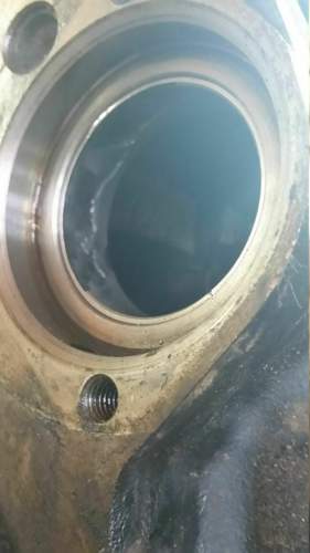

Es liegt nicht an der LIMA! Haben es gerade rausgefunden!
Damit hat sich die Sache eh erledigt!
Es kommt von den kleinen Zahnrad darunter! Das im Zahnriemen läuft!
Das ist die Ölpumpe??? Was ist da defekt???
Könnt Ihr mir das beantworten?
Zahnrad eingelaufen, darum die Geräusche? oder ist das ein Lager drin?
Oder muss die ganze Ölpumpe neu?
Der Zahnriemen vom RP Motor treibt ein kleines Zahrad an (Das kleinste dort)! Was ist das? Denke die Ölpumpe oder?
Das wird der Antrieb für den Zündverteiler sein...
Die Zwischenwelle! habe ich nun auch rausgefunden!
Was ist defekt?
