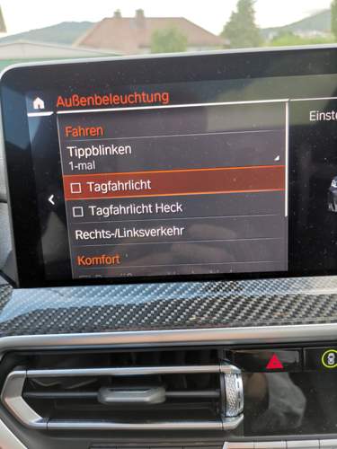

Der Lichtschalter hat ja verschiedene Stellungen:
Aus, Standlicht, Automatik, Fahrlicht
Bei meinem Dicken ist das Licht in allen Stellungen während der Fahrt an, ausser in der Stellung Standlicht. In dieser leuchtet nur das Standlicht.
Ist das bei euch auch so?
Wieso geht das Licht in der Stellung „0“ (für mich “Aus“) nicht aus?

Automatishe Fahrlichtsteuerung aktiv und bei meinem G01 ist
Tagfahrlicht immer an.
Tagfahrlicht Heck kann man deaktivieren im IDrive.
Tagfahrlicht vorn aus geht nur, wenn man über Codierung den "Schalter"
im IDrive sichtbar macht und dann den Haken rausnimmt,.

Tagfahrlicht am Heck deaktivieren?
Wo ginge das bzw ab welcher Version!
Bei meinem ist es leider nur auf Automatik oder ein an!
Will das es immer an ist laut meinem freundlichen kann man dies aber nicht einstellen das es auch an ist wenn nur das tagfahrlicht an ist ohne das das Abblendlicht mit leuchtet

Dazu muss der Fahrzeugauftrag geändert werden und das E Wort 8TL hinzugefügt werden, dieses lässt bei TFL die Rückleuchten eingeschaltet.

Dafür gibt's auch ein E Wort welches in den FA eingeschrieben werden muss, dadurch bleibt diese Funktion immer erhalten auch wenn mal drübercodiert wird. Mit dem E Wort 8TN kann das TFL über HMI ein/ausgeschaltet werden.
Meine Angaben gelten für G01 M40d produziert 03.2022.
Ich werde heute Nachmittag Bild vom IDrive machen und hier einstellen.
