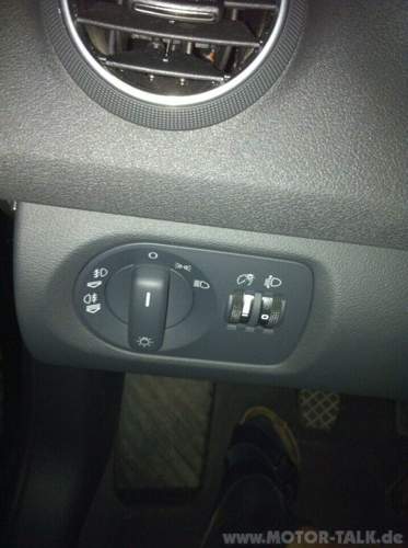

Hallo...
ich wollte euch mal fragen welchen TT2 Lichtschalter ich für meinen A3 bestellen kann?!
ich weiß, dass viele von euch jetzt Denken und Sagen werden, dass ich bitte die Fufu Funktion nutzen soll.
Aber ich habe darüber nichts passendes gefunden bzw. bin mir nicht ganz sicher...
Benötige ich den 8J1 941 531 N 5PR ????
Ich habe:
- MJ08
- Halogen
- NebelScheinWerfer
- NebelSchlussLeuchte
- LeuchtWeitenRegulierung
- kein Lichtsensor
- kein CH/LH
- keine auto. abblendbare Innenspiegel
Bilde Siehe Anhang
Vielen Dank für Eure Hilfe
Phil

Hallo
Das ist definitiv die RICHTIGE Teilenummer.
War mir zuerst auch unschlüssig und habe zuerst gedacht welcher TT² so eine "mickrige" Lichtausstattung sonst noch hat. :D
Bei einem A3 irgendwo verständlich aber ein TT²?
Habe vor 3 Wochen genau diese TN bestellt und der Schalter sieht wie auf deinem Bild haargenauso von den Symbolen her aus, nur eben mit den Chromrändern.
Grüsse Dada

Hey Dada!
Vielen Dank für deine Antwort.
Hast du vielleicht nen pic von deinem Schalter??
Bist du zufrieden wie er aussieht???
Fragen über Fragen!!! :D
Phil
8J1 941 531 N
Mehrfachschalter für Stand- und Fahrlicht, Nebelscheinwerfer, Nebelschlussleuchte und Leuchtweitenverstellung
(Innensp. abblendbar + LWR elektrisch)
Hier das Pic
Bin zufrieden, ja.
Innen/Aussenspiegel sind bei mir nicht abblendbar, habe auch einen 8p von 11/2005.
Funktion -> tadellos

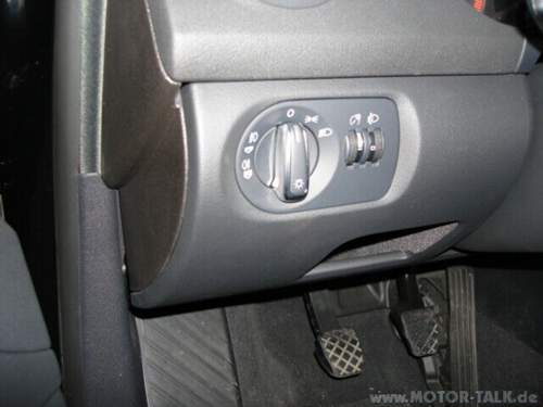

Ich war ja freitag beim audi händler
und der war zu dämlich die TN zu suchen
immer hat er gemeint
dazu braucht er die Fahrgestellnummer
also
Ich habe:
- Halogen
- NebelScheinWerfer
- kein Lichtsensor
- kein CH/LH
bild hab ich auch da
Danke schon mal : )
kannst du mir eventuell noch andere TN raus suchen
die nichts mit Lichtschalter zu tun haben ?
also
Ich habe:
- Halogen
- NebelScheinWerfer
- kein Lichtsensor
- kein CH/LH
Danke schon mal : )
Der auf dem Bild ist aber für Xenon!!
Ich denke mal du brauchst den HIER
TN zu dem auf meinem Bild müsste 8J1 941 531 N 5PR sein.
=>Halogen, NSW, NSL, Leuchtweitenregulierung (Ohne: CH/LH, Tagfahrlicht, Lichtsensor)
(Beim bestellen beim :) nochmals vergewissern, ob alle benötigten Funktionen vorhanden sind)
ah jetzt seh ichs
habe das falsche bild genommen
dein bild ist richtig
deine TN ist dann vom 8P und nicht vom TT oda ?
