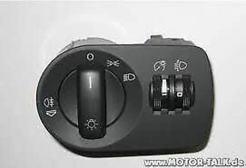

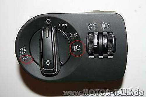

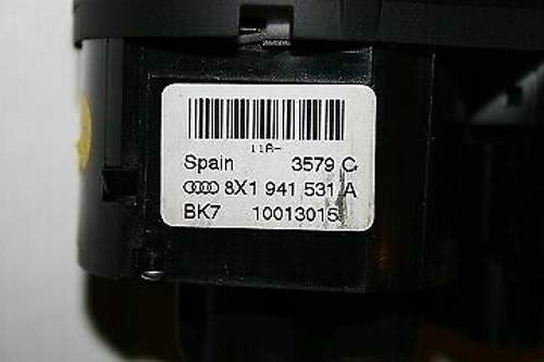

Bin günstig an einen TT Lichtschalter gekommen.
Audi Originalnummer: 8P1 941 531 BA
http://cgi.ebay.de/ws/eBayISAPI.dll?VISuperSize&item=180824231160
In Meinem A3 ist aber an dem Lichtschalter keine DRL Funktion... Habe Halogen und keinen Lichtsensor.
Kann ich den TT Schalter jetzt nicht benutzen? Oder fehlt mir einfach beim Einbau nur eine Stellung?
Quasi vorletzte Stellung wenn ich das Abblendlicht einschalte...??
Vielen dank im Vorraus
Mfg
60 Antworten
Wenn du auf "DRL" stellst, erhält das Steuergerät ein unplausibles Signal und schaltet das Fahrlicht an.
An sich kann man den Schalter schon verbauen. Die restlichen Schalterstellungen funktionieren wie gewohnt.

Was ist wenn ich einen Lichtschalter mit Auto-Stellung kaufe und mein aktueller das nicht hat?

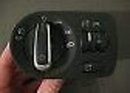

Themenstarteram 24. Februar 2012 um 15:02
Kurzes Update:
Der Lichtschalter wurde gestern Abend geliefert und wurde soeben verbaut.
Wie clickme schon erklärte wird in der DRL Stellung das Abblendlicht eingeschaltet.
Dickes Dankeschön nochmal!
Ist also kein Problem den Lichtschalter zu verbauen. Denke das es bei der AUTO Stellung dasselbe sein wird. Die restlichen Schalterstellungen funktionieren wie vorher auch.
Lg
Ps. Anbei noch ein Bild im Betrieb
