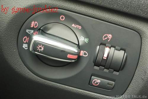

Hallo allerseits,
bei meinem Sportback BJ11/04 funktioniert die Kontrollleuchte des Abblendlichtes nicht mehr. Da ich immer mit der AUTO-Einstellung (Lichtsensor) unterwegs bin wäre es manchmal ganz hilfreich nachsehen zu können, ob der Lichtsensor schon "zugeschlagen" hat oder nicht.
Also -> Schalter austauschen. Da das Original-Teil ja stolze >60 EUR kostet, bin ich auf der Suche nach einem gebrauchten.
Ich habe Xenon, NSW, Lichtsensor, CH/LH Funktion aber KEIN Tagfahrlicht.
Ich finde aber derzeit nur Schalter mit der Tagfahrlichtfunktion, also mit dem Stellrädchen für DRL.
Kann ich den bedenkenlos einbauen, auch wenn ich keine Tagfahrlichfunktion habe?
Und ja, wenn mir ein günstiger TT-Schalter über den Weg läuft würde ich auch den nehmen ;)
Danke für eure Tipps,
Stef

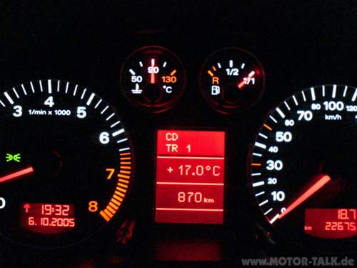

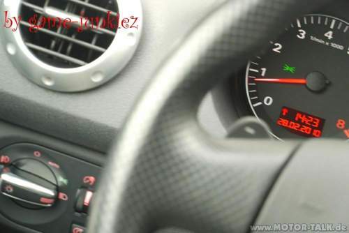

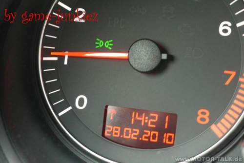

2004 war die "Anzeige" noch im KI zu finden. Ich habe mit meinem TT2 Lichtschalter nun 2 "Anzeigen", eine im KI und eine am Schalter selbst.

Ich habe mich nicht ganz eindeutig ausgedrückt: Es geht um die Diode im Lichtschalter selbst.
Bei meinem Modell gibt es leider keine Anzeige im KI.
Und der :) meinte auch, dass der Schalter getauscht werden müsste.
Nach euren Empfehlung werde ich also versuchen, exakt 1:1 den gleichen zu bekommen.
Falsch, meine Anzeige, Bj 2004, ist ein grün beleuchtetes Symbol direkt im Lichtschalter.
