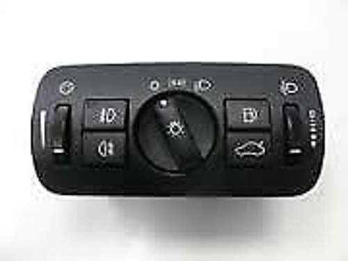

Da ich im August meinen ersten Volvo gekauft habe ( V60 D5 AWD Bj.2012 ) musste ich
nun zu meiner höchsten Verwunderung feststellen das auch Volvo nicht perfekt ist.
Da ich das leider auch nicht bin habe ich schon ein bis zwei mal vergessen das Licht
auszumachen bzw. bin ich mit Standlicht zwei Tage gefahren.
Nun zu meiner Frage gibt es keinen Summer oder ist er bei mir kaputt.und wenn es keinen
gibt kann man ihn nachrüsten,aber irgend eine Bastellösung möchte ich nicht
dann arbeite ich lieber an meiner Perfektion.

Du wirst wohl an Deiner Perfektion arbeiten müssen. Die Standlichtposition des Schalters solltest Du meiden, mach den lieber auf Fahrlicht, dann geht auch alles mit aus beim Verlassen des Fahrzeugs.
Da kann ich nur zustimmen. Auf Fahrlicht stellen und gut ist.

Dieser Lichtschalter ist für mich etwas unlogisch auf 0 brennt das Licht dann kommt
Standlicht und als nächstes brennt das Licht wieder.

Hmm, was heißt perfekt? Manches ist einfach anders. Richtig, in der Standlichtstellung gibt es keinen Warnsummer. Aber wer fährt mit Standlicht? Der richtige Volvofahrer faßt seinen Lichtschalter 1x an, nämlich wenn er den Wagen übernimmt und den Schalter auf Fahrlichtposition stellt.
Dann hast Du sogar einen Skandinavischen Volvo ergattert dort ist das Licht immer an.
Nur das wenn der Schalter auf 0 steht das Du kein Fernlicht aktiv schalten kannst.
Lichthupe geht trotzdem.
Erst wenn Du dann auf die Stellung Fahrlicht den Schalter stellst kannst Du das Fernlicht auf Dauer einschalten.

Auto früh morgens im Dunkeln mit Standlicht geparkt
im hellen weggefahren in die Garage gestellt Standlicht vergessen
ganzer Tag und nächste Nacht Licht gebrannt
da hätte ein Summer geholfen,gefahren wird normal nicht mit Standlicht.
nur wo ist bei mir genau Fahrlichtposition
Stellung Links 0 Licht brennt Stellung rechts Licht brennt auch.
Grüße von einem der es beim nächsten Volvo selber hinbekommt.

das ist so, dass bei deinem Volvo sozusagen das "Ersatztagfahrlicht" aktiviert ist - bei laufendem Motor brennt das Ablendlicht immer (außer auf "Standlicht";). Das ist gut so und entspricht ja inzwischen auch der Gesetzgebung in den meisten europäischen Ländern.
Faktisch macht fast jeder Volvofahrer das Licht auf "I" an und lässt es dort. Denn wenn man den Motor abschaltet, dann ist das Licht auch komplett aus. Daran gewöhnt man sich so stark, dass man schon aufpassen muss, wenn man in der Werkstatt war und dann nicht vergisst, das Licht ggf. wieder anzuschalten. ;)

Ja, die skandinavische Schaltung kann Neulinge etwas verwirren. Vergiss einfach das Standlicht und belasse, wie schon von meinen Vorrednern erwähnt, den Schalter auf Position I. Dann erlebst Du keine Überraschung wenn es dunkel ist und Du das Fernlicht brauchst.

Bei Standlicht bringt auch der Summer nichts - der summt (zumindest bei meinen Autos) nur bei Abblendlicht.
Und wenn du den Schalter dein Leben lang auf Abblendlicht lassen würdest (greif ihn einfach nie mehr an) dann würdest du keine Sorgen haben
LG
PS: Ja, eine Erfahrung wirst du noch machen müssen: Standlicht brennt immer links und rechts - das mit Blinker setzen gibt's nicht
Du kannst es auch via Software vom Händler so einstellen lassen, dass das Licht auf 0-Position aus ist (ist ja auch normal ). Das habe ich bei meinem gemacht, weil ich bei Sonnenschein nicht mit Licht fahre.
