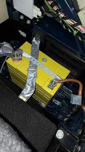

Ok, wenns noch keine Erfahrungswerte zu LiFePo hier gibt, dann halt jetzt:
In meine Moppeds (1000er) setzte ich seit ca 4 Jahren statt der 10Ah 2,3Ah von A123 bzw 4,6Ah bei der BMW S1000 ein.
3-4kg ersetzt durch 300-700g.
Bisher Problemlos.
In Audi A4 2.6 seit gut einem Jahr statt 68Ah 20Ah bzw 40Ah (die 20Ah hat mir Kollege abgeschwätzt).
3,5kg bzw 7kg anstatt ca 25kg
Deutlich besseres Starten auch im Winter.
Im Wohnmobil statt 200Ah Gel eine 100Ah LiFePo.
knapp 80kg zu 15kg.
Bringt fast dasselbe an Ergebniss.
Fazit: nie wieder Bleiakku - zu teuer und zu schwer;-)

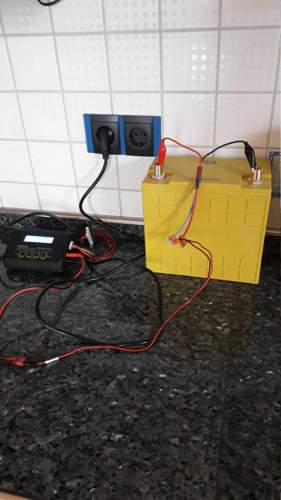

Warum? Klar sind die Akkus deutlich leichter, haben nahezu keinen Zellen Drift bei Lagerung, und geben gut Power ab, aber der Preis sollte doch recht abschreckend sein, oder? Abgesehen davon, wie willst du das mit der gleichmäßigen (Wieder-)Aufladung der Zellen durch die Lima realisieren? LiFe müßte doch mit Balancer geladen werden, und brauchen einen absolut sauberen und vor allem gleichmäßigen Ladestrom, oder? Kenn LiFe Akkus aus dem Modellbau.....die sind zwar um einiges Pflege- und Lade leichter als Lipo's (Stichwort hohe Explosionsgefahr bei unsachgemäßer Ladung), aber an die simplen Anforderungen einer Blei Batterie kommen die nicht dran. Das mit der längeren Lebensdauer stimmt übrigens auch nur bei absolut sachgemäßer Handhabung......
Ich verwende teils soch / ähnliche Akkus im bereich RC Modellbau.
Diese werden beim Laden mit einen Balancer gleichgeschlossen damit jede Zelle den gleichen Strom bekommt.
Das gleiche sollte beim entladen auch passieren.
Sinnvoll wäre es wenn dieser schon in der Batterrie drin ist um dessen anälligleit zu mildern und ein falsches anschließen zu verhindern.
Da sowohl LiFePo als auch LiFeYpo eine große Spanne haben, in der sie geladen werden können (3,6-4,1V unter gewissen umständen sogar noch eniges mehr bei LiFeYPo4!) ist ein betrieb als AUtobatterie vom Prinzip her möglich.
Bei einem Viererblock wäre die mögliche Spannbreite also 14,4V-16,4V und bewegt sich somit im Oberen Bereich der im KFZ üblichen Spannungen.
