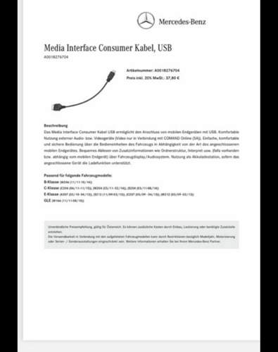

Ich leg nochmal nach bei diesem leidigen Thema. Meine Suche hat ergeben:
Bei der Modellpflege änderten sich für NTG4.5 (ich denke auch 4.7) einige Teilenummern für die Media Interface Consumer Kabel. Lt. Zubehörliste 'Gültig von 01.05.2014 bis 31.05.2014' und 'Stand 01.04.2016':
-MI3 (Set aus iPod®-Dock, AUX, USB) blieb gleich: A166 827 0204
-K1 (iPod-Dock (30-Pin) blieb gleich: A003 827 0204
-K2 (Lightning) änderte sich von A003 827 0904 (bis 03/2013) zu A000 827 1200 (ab 04/2013
-Y1 (iPod-Dock / Aux) kommt hinzu A003 827 0404 (ab 04/2013)
Es kommt also (lt. Mercedes) wohl auf Bauzeit und Version NTG an.
Dummerweise findet fast nichts davon bei eBay oder sonstwo zu kaufen. Was man häufig findet ist A 001 827 82 04 für NTG4.
Meine Fragen dazu:
-Weiß jemand ob das Lightning-Adapter K2 nur die Nummer gewechselt hat? Also A003 827 0904 auch beim modellgepflegten ab 04/2013 funktioniert?
-Hat jemand das Set MI3 (A166 827 0204)? Wenn ja, welche Teilenummer steht auf dem Adapter für AUX (Miniklinke)?
Dank&Gruß
In dem Set.A166 827 0204 funktioniert das USB-Kabel mit der Teilenummer A 001 827 67 04 nicht am NTG 4.7, nur NTG 4.5
