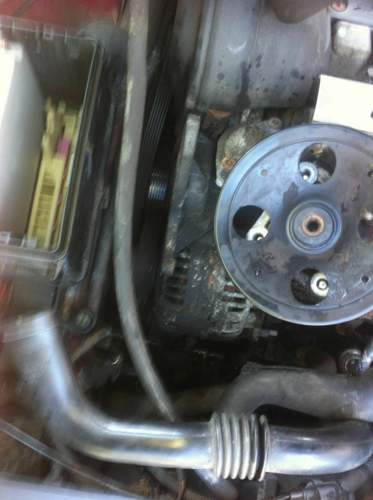

Hallo Volvonauten,
Ich verzweifele gerade am Einbau der neuen Lima....der Spalt zwischen Motorblock und Lima ist eine Presspassung.... DIe alte habe ich rausgehebelt, aber wie bekomme ich die neue rein - das ist nicht nur eng sondern megaeng. Wer hat ein paar Tipps auf Lager? hab grad das Schrauben wegen Frust, Hunger und Regen abgebrochen....kann ich irgendwie Knippen? will die neue Lima ja nicht direkt Platt machen, bekomme aber auch die alte kaputte nich mehr rein...
Eine verzweifelte Natalie
versuche noch ein Foto einzustellen.

Und hier die neue
Ich Blödiane! Hatte Vergessen beide Schrauben des Klimakompressors zu lockern.Lima is drin, es regnet wie Sau, ich bin pitschnass und will ein Erfolgserlebnis

Der Rippenriemen :eek: (Bild3) sieht ja 'dramatisch'aus ; war der bis zuletzt in betrieb ?
Joooo. War er seufz. Wartungsstau.... Jetzt noch den neuen Riemen montieren...drück mal die Daumen, LiMa ist drin und Servopumpe auch wieder drauf??
Viel Erfolg! Wie schaut denn der Zahnriemen aus? nicht dass der das letzte Mal mit dem Rippenriemen gewechselt wurde *schauder*
Der Rippenriemen?? :eek: :eek:

also ich mache bei der Arbeit immer den Motor locker. Vorne hinter dem Kühler die SChraube vom Motorhalter raus. Oben die Stütze weg - und da kann man den Motor dann anstatt der Stütze auch mir einem Zurrgurt nach hinten zurren - das bringt einige cm.
Dann ist das Arbeiten sehr fein. 1-2cm kann man noch die Frontmaske leicht nach vorne ziehen (wenn man eine zweite Person hat) - das klappt dann ganz gut

Der Zahnriemen ist laut Beleg bei 300000 getauscht worden, vielleicht sah der andere da noch besser aus. Obwohl, ich neige dazu wenn erst mal alles offen und ausgebaut die Verschleissteile direkt mit zu wechseln.
Dann mal ab an die Arbeit??????????
Keilriemen sollte alle 90.000 ersetzt werden laut Volvo Vorgaben. Dreht die Scheibe am Klimakompressor leicht oder hat die alte LiMa das Teil so "frisiert"?

Der Viggo Volvo schnurrt wieder. Aber: nach 3h mit dem neuen Keilriemen habe ich den alten montiert, der neue scheint irgendwie niedriger bei den Rippen bzw. zu kurz. Auch zu zweit mit spannriemen entlasten keine Chance, den neuen draufzubekommen. Hatte mir von ATÜ einen (falschen, zu kurz) und einen von Polarparts, 1840 Länge besorgt.
Der alte war in 5 min drauf. Der neue, bei sauberer Riemenführung wie im Belt Diagramm beshrieben....keine chance.
Entweder Fahr ich die Woche mit dem Mopped zu Volvo und besorg da einen originalriemen oder bringe Viggo in die Werkstatt....
