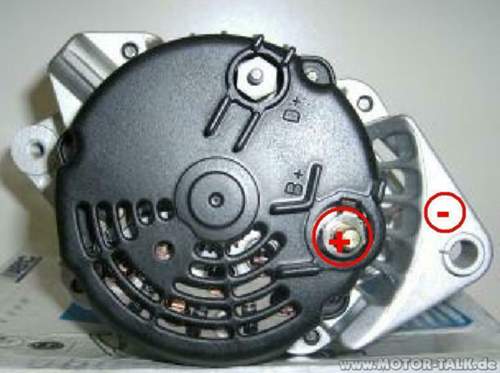

also der Ruhestrom ist nicht messbar! zumindest sagt das das MM!
@kurt wo muss ich denn an der LiMa messen? und hab ich das richtig verstanden Wechselspannung messen an der Batterie? ne oder?
MFG Flo
Ja hast Du, zum Teil jedenfalls.
Nicht an der Batterie sondern an der B+ Leitung des Generators gegen das Gehäuse messen.
Der ACCU ist vergleichbar, ein riesen Kondensator der sie dort natürlich löscht, aber direkt am Entstehungsort kann sie -durch den Widestand der Zuleitungen- noch nachgewisen werden.
So kann man eine defekt Felddiode ermitteln.
Du hast in der Lima drei Feldwicklungen, die je eine Positiv und eine negativ gerichtete Diode enthalten.
Also 6 Leistungsdioden. Weiter hast Du dem entsprechend noch 3 Felddioden die auch schon mal den Geist aufgeben und dann eine Minderleistung des Generators verursachen können.
Lima
Themenstarteram 15. September 2009 um 13:25
AHA! *verwirrt*
ok Hausinstallationselektrik ok! 12V im Auto Grundlagen ok aber das *kopp schüttel* hast du vllt. in deiner Fotosammlung ein Bild der Anschlüsse? optimal wäre mit roten Kreisen o.ä. und vllt. sogar noch eines wo der Kühlmitteltempsensor vom Schätzeisen ist?
Vielen vielen Dank!
LG Flo
