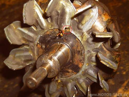

mal eine zugegebenermaßen etwas spezielle Frage von mir.
Ich bin derzeit dabei meine Lima zu überholen. Dabei stehe ich nun vor dem Problem wie herum der neue Schleifring montiert werden muß.
Das angefügte Bild zeigt die Schleifringseite des Läufers mit demontiertem Schleifring und Lager.
Im alten Schleifring war am Fuß eine Erhebung, welche in die rot markierte Kerbe des Lüfterrades griff. Der neue hat dies leider nicht.
Leider weiß ich nun nicht, ob es einerlei ist welches der beiden Drahtenden aus der Wicklung an welchen Schleifring kommt.
Ich möchte aber auch kein Experiment machen, da dieser ,wenn einmal montiert, sich nicht mehr heil abnehmen lässt.
Falls jemand eine geöffnete Lima liegen hat bitte ich darum, einmal mit dem Ohmmeter nachzusehen, ob der Kontakt auf der Seite mit der Kerbe mit dem äußeren oder dem inneren Schleifring verbunden ist. Eventuell kann man dies schon bei lediglich demontiertem Regler erkennen.
Leider habe ich vor der Demontage versäumt dieses zu prüfen.
Wie gesagt etwas speziell, aber dennoch wäre ich für Eure Antworten dankbar.

1)An diesem dicken Bakelitteil was unter dem Lager sitzt muß doch irgendwo ein Zapfen dran sein, welcher in die Kerbe am Lüfterrad greift.
2)  Bin ich der gleichen Meinung, daher muß ich absolut sicher sein.
3) Da hast Du leider auch Recht. Ich habe das soeben mal mit Krokodilklemmen provisorisch verbunden. Die Ohmmessung bestätigt deine Aussage.
Da müßte dann wohl erst ein Draht gelöst werden um das feststellen zu können.:mad:

Man kann es doch feststellen, George. :)
Ich habe gerade nochmal getestet, weil mir das keine Ruhe ließ.
Ohmmeter auf Meßbereich 200 Ohm Schalten
Bei direktem Kontakt zum Schleifring 0,2 Ohm
Beim andern Ring, wo der Strom erst durch die Wicklung muß, sind es 2,3 Ohm, also das zehnfache. ;)

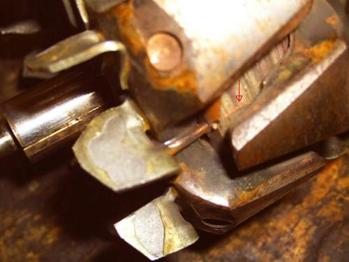

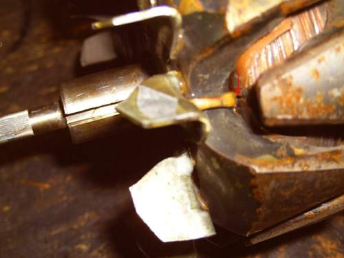

...so ...hab ich...und neue erkenntnis
:D:D:D
...an den Klauen erkennt man GANZ DEUTLICH den Ringspulen ANFANG und das Ringspulen ENDE...
:D:D:D
...und das bedeutet für dich...der Ringspulen ANFANG kommt an den äußeren Schleifring.
george.
Dann werde ich jetzt mal den Anfang, (dort wo die Kerbe ist, richtig?) mit dem äußeren Ring verbinden.
Das ist der Draht, welcher außen über die Spulenwicklung geführt wird.
Bitte korrigieren wenn ich das jetzt falsch interpretiert habe, denn Anfang und Ende sind relativ.
...ja da hast du Recht...sonst mach noch ein Foto...
