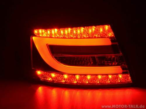

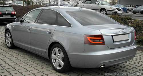

SBBR = Stand-Brems-Blink-Rückleuchte beim VFL Limo (Bj. 04-08) ist die Bremsleuchte aus LED (wenn falsch bitte berichtigen
Bsp. Im Anhang
A6 4f vfl led
nein, das ist richtig, LED - Bremslicht aber nur in Verbindung mit Xenon.
Da kann man aber LED Leuchten Nachrüsten, geht problemlos, habe ich auch gemacht.

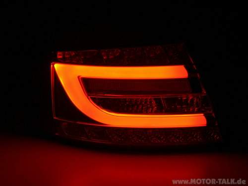

auf dem Bild ist das normale Rücklicht + Rückfahrscheinwerfer
Man muss die beiden Rücklichter kpl. tauschen und eine kleine Codierung mit VCDS vornehmen.
Gruß Wolfgang
http://www.ebay.de/.../281257246441?...
Gruß Wolfgang

nee, das macht Dir hier bestimmt ein VCDS`ler aus dem Forum. Das Rücklicht braucht nur auf lowline codiert werden, das dauert 1 Minute. Um ganz sicher zu gehen, dass der Stecker richtig ist, von der Pinanzahl her, vorher mal ein Rücklicht ausbauen und nachsehen.
Meiner ist z.B. nur 6-polig
Gruß Wolfgang
