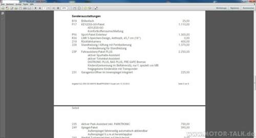

Bezüglich den Hilfslinien kann ich mir das nicht erklären, damals war im Konfigurator auch keine Rede von den Hilfslinien. Nur eine Weile später, kam der Zusatz "mit Hilfslinien" oder so ähnlich im Konfigurator.
Anbei ein Bild der damaligen Bestellung mit Aufführung der 218 Rückfahrkamera.

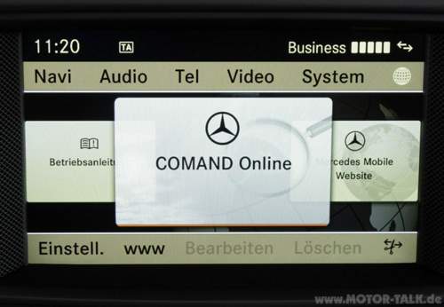

Das Comand NTG 4.5 online - hat in der oberen Menuleiste "im Bildschirm" nach: Navi, Audio, Tel, Video, System, eine Weltkugel abgebildet. Von dort aus kann man den Internetbrowser starten...
Hast du keine Weltkugel hast du nicht Comand NTG 4.5 online ob es ein Comand NTG 4.5 ohne online Funktion gab, enziehst sich jedoch meiner Kenntnis, ich meine es gab nur Comand NTG 4 und Comand NTG 4.5 online
Comand-ntg-4-5-online
So sieht es bei mir auch aus! Also werde ich wohl das 4.5 haben. Aber trotzdem keine Hilfslinien.

hallo auf meiner Rechnung steht Rückfahrkamera mit Hilfslinien sind aber keine vorhanden, das ist doch eigentlich Bertug oder ?
