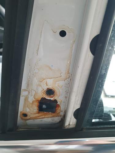

ich brauche Eure Hilfe und Euren kompetenten Rat bei der Fehlerdiagnose:
Unser fast neun Jahre alter Grand C-Max macht wieder Probleme mit den anklappenden Außenspiegeln. Nachdem ich vor gut 3 Jahren bei ähnlichen Symptomen den nicht mehr einklappenden rechten Außenspiegel durch Austausch des Gehäuses mit Motor reparieren konnte, streikt nun der fahrerseitige Spiegel. Besser gesagt: der Ein-/Ausklappmotor müht sich, klappt den Spiegel aber nur noch manchmal oder teilweise ein bzw. aus. Meine Frau als Hauptfahrerin des Autos berichtet, dass seitdem auch die Spiegelglasverstellung nicht mehr funktioniert. Das ist auch aktuell der Fall.
Einmal sei es dazu gekommen, dass der Fahrerfensterheber nicht gearbeitet habe, das war aber nicht mehr reproduzierbar.
Guten Mutes habe ich mich heute mit einem nach VIN passenden linken Außenspiegelgehäuse daran gemacht, zu tauschen. Türinnenverkleidung ab, Spiegel abgebaut, neuen probeweise angeschlossen – und nichts geht. Alten getestet – nichts geht. Der rechte Spiegel währenddessen immer in voller Funktion. Da ich für den Moment mit meinem Latein am Ende war, habe ich erstmal wieder alles mit dem alten Spiegel zusammengebaut, damit das Auto fahrbereit ist.
Ich schließe es ab – und der linke (!), "defekte" Spiegel klappt an. Ich schließe auf, er klappt wieder aus, mit mürrischem Knurren. Die Spiegelglasverstellung weiter ohne Funktion, (Umfeldbeleuchtung, Blinker gehen übrigens immer), irgendwann im Verlaufe des Tages, setzte dann auch die Anklappfunktion mal wieder aus.
Bevor ich weitere Teile kaufe und lustig tausche oder aber mit meinem allenfalls Halbwissen Vermutungen äußere – wer hat eine Idee, wo der Defekt liegen könnte? Mich wundert, dass der Anklappmotor mal funktioniert und mal nicht, der neue aber beim mehrfachen Testen komplett ohne Funktion war (sowohl Anklappen als auch Spiegelglasverstellung).
Ich wäre Euch dankbar für Hilfestellung!
PS: An dem Befestigungssockel des Außenspiegels blühte kräftig Rost, was mich ein wenig erschreckt hat. Ich gehe aber mal davon aus, dass das eine andere Baustelle ist – sonst hätte ja zumindest der neue Spiegel funktionieren müssen …
Vergiss den Rost (eigenartig) aber ich hatte das gleiche Problem. Ich hatte abgeschlossen, Angeklappte Spiegel , nach dem Einkauf wieder geöffnet, der Linke Spiegel hatte das gleiche Problem wie bei dir ...am Ende, Spiegel bei meinem Werkstatt Freund auseinander genommen und versucht was zu reparieren kam raus das das innenleben gebrochen war . Na ja , bei meinem 380 € ....bei Ford ca 500 € .
