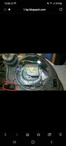

ich grabe mal diesen Thread aus, da dieser zu meinem Problem zu passen scheint.
Ich war heute beim TÜV und neben den Querlenkern (was schon zu bemerken war) wurde als erheblicher Mängel festgestellt, dass die manuelle Leuchtweiteneinstellung links ohne Funktion. Der Prüfer vermutet, dass es der Stellmotor sein kann.
Ich habe vorhin vor der Wand geparkt und den Regler bedient, aber von innen konnte ich keinen Unterschied zwischen rechts und links sehen. Auf beiden Seiten hat sich das Licht minimal bewegt, wenn ich das Rad gedreht habe. Gibt es hierzu Anleitungen? (bebildert) Die Anleitung von oben ist wohl nur für den Sensor.
Es handelt sich um einen E270 BJ 2003. Was wäre da die Nummer für den Stellmotor?

Muss der Scheinwerfer raus?
