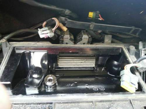

Auf den 2 Bildern siehst du die einzige Einleitung in die Ansaugung der Entlüftung und die E-Drosselklappe .
Wenn du noch mehr Bilder brauchst , kein Problem , ich brauch kein Youtube Video um mein Geschriebenes zu belegen !

In die Bohrung auf dem Bild geht nicht mal ein 2mm Bohrer rein , wie soll sowas Unterdruck erzeugen wenn da 4 Kolben bei ca. 800 U/min Blowby verursachen ?
Für jemanden, der gar keine Ahnung hat hast du eine ziemlich ausgeprägte Meinung. Du wirfst gerade zwei Sachen durcheinander.
Der Leerlaufsteller ist ein kleiner Bypass parallel zur Drosselklappe, regelt die Frischluft. Die Frischluft geht im Leerlauf und vollständig geschlossener Klappe über den Bypass an der Drosselklappe vorbei. Stimmt praktisch nicht ganz - man kann auch in die Drosselklappe Bohrungen oder kleine Aussparungen einbringen, die bei geschlossener Klappe einen Mindestfluss Luft garantieren, aber es zeigt das Prinzip. Der Leerlauf wird nun nicht über die Klappe an sich, sondern über das Bypass-Ventil geregelt. Der Leerlaufsteller kann in die elektronische Klappeneinheit integriert sein, muss es aber nicht.
Die KGE hat mit dem Leerlauf schlicht nichts zu tun. Erstmal. Ist ein Überströmventil nebst Rückschlagklappe, sorgt dafür dass der im Saugrohr anliegende Unterdruck eben nicht voll aufs Kurbelgehäuse durchschlägt. Schema vom A4 baureihe B6
