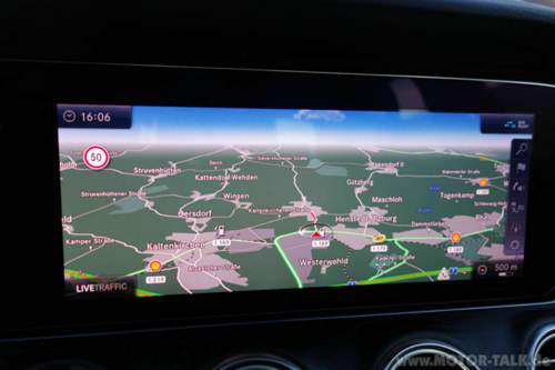

Themenstarteram 19. Dezember 2018 um 18:35
gerade 2 Stunden im Auto unterwegs. Während der gesamten Zeit war leider kein Live Traffic verfügbar. Ich habe die Anzeige von Live Traffic auch mal ausaß und wieder neu eingeschaltet. Und auch das COMAND komplett aus/eingeschaltet. Hat alles nichts geholfen.
Live Traffic ist laut COMAND noch bis Nov 2021 abonniert. Heute früh auf der Hinfahrt war noch alles ok.
Hatte heute noch jemand dieses Problem?

@ehemalsA4 drücke dein Einschaltknopf vom Comand lange (ca10 Sekunden). Dann erzwingst du einen Neustart und er verbindet sich neu mit dem Mobilfunknetz. Das mache ich zum Beispiel beim Grenzübergang, wenn von Vodafone auf einen Roaming Partner gewechselt werden muss.

Heute früh ging’s bei mir auch wieder. Allerdings dauert es länger als 50 Sekunden. Muss mal stoppen. Gefühlt sind es aber 3 Minuten.
Vielleicht hätte ein reboot auch gestern geholfen. Beim nächsten Ausfall probiere ich das mit langem Drücken des Ein/Aus Knopfes.

Merke auch ab und zu dass LiveTraffic nicht will. Gehe dann auf „Info“ in der Navi und er fängt an sich zu verbinden. Meist innerhalb von 1-2 Minuten ist wieder alles ok.

Mein Gefühl hat sich doch geirrt, heute früh gemessen: 2min 17sec bis Traffic verfügbar war. Davon noch ca. 10sec abgezogen, die ich in der Tiefgarage war und somit kein Empfang verfügbar.
