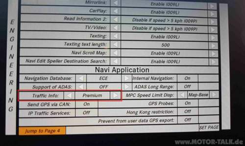

Seit ein paar Tagen ist mein Live Traffic abgelaufen. Seit dem bekomm ich beim "erst starten" diese Meldung (siehe Anhang). Weiß jemand wie das ausschalten kann?

Hallo @CLA_ssic,
wenn du ein Audio20 hast, kannst du mal im Engineering Mode (Hörer auflegen + # + 1 für drei Sekunden drücken und halten) auf Seite 3 probieren, den Punkt Traffic Info: Premium auf was anderes zu ändern.
Ggf. verschwindet die Meldung dann ...
Viel Erfolg
Trafficprem
Danke für deine Tipp. @Haxe18
Hab in dem falle leider den Comand. :(

die Lösung war ein Update für den Comand!
