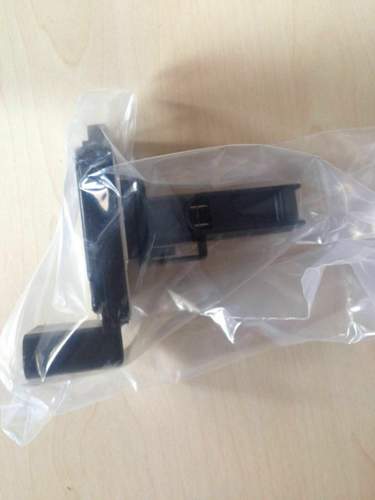

Hallo Gemeinde
benötige eine kurze Insider-INFO. Wer hat an seinem 4.0 TDi schon einmal den LMM-Sensor getauscht?
Es geht nur um den Sensor-Tausch! (siehe Bild lmm)
Diese beiden LMM-Sensoren sitzen re. und li. jeweils direkt am Luftfilter-Gehäuse. (siehe Bild Pkt. 4)
Um diese zu Tauschen, muss man ...
a) das Rad abnehmen und vom Radhaus die Vorderseite abnehmen um den Luftfilterkasten zu lösen um diesen komplett entnehmen zu können ? Das hieße man benötigt eine Hebebühne!
b) nur den Luftfilter selbst heraus nehmen und mit etwas Geschick kann man den Sensor lösen und austauschen? Ohne Hebebühne realisierbar.
Bevor ich beginne möchte ich Gewissheit haben. Denn ich brauch ja ohne Bühne nicht anfangen, wenn nur Variante "a" zutrifft.
Kann mir jemand aus Erfahrung (mit Sicherheit) sagen welche Variante zutrifft?
Danke

Für die anderen zur INFO. Nur Varianta
"a"
ist zutreffend.
Eine Hebebühne ist notwendig!
am 13. Juni 2011 um 9:07
also bitte geht auch mit dem wagenheber, hab es vor ner woche bei meinem 4,2tdi gemacht.
lgm
Hallo, habe es mit der Variante B auch hinbekommen. Dazu braucht man(n) aber viel Geduld und es ist gefummel. Habe es mit einem Bit, einer Zange und einen Modifizierten Steckschlüssel in ca. 30 Min. auf beiden Seiten ausgebaut, gereinigt und wieder eingebaut gehabt.

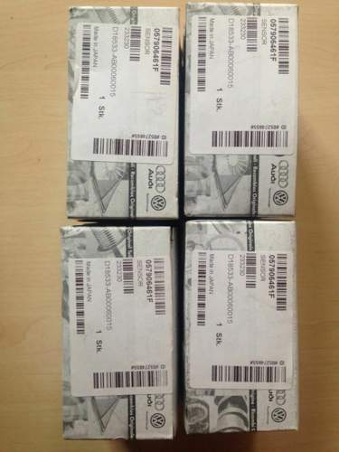

Habe mir neue LMM beim :-) bestellt und werde sie bei 160tkm tauschen.
Bin gespannt ob es sich bemerkbar macht beim Ansprechverhalten, Verbrauch und Schaltverhalten.
Ob ich es nach Variante A oder B tausche weiß ich noch nicht.
