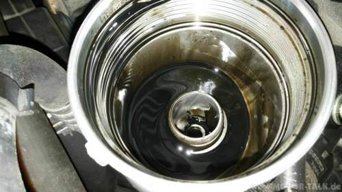

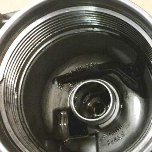

beim Ölwechsel am letzten Samstag habe ich mich beim Ausbau des alten Ölfilters gewundert, dass das Öl im Filtergehäuse nicht komplett abgeflossen war (Bild 1). Nach dem Sauberwischen habe ich ein unförmiges Loch am Rand im Ablauf entdeckt (Bild 2).
Hat jemand von euch so etwas schon mal erlebt? Wodurch wird so ein Schaden verursacht? Der Kreislauf durch den Filter scheint ja eindeutig gestört zu sein. Wo kann das ausgebrochene Metallteil jetzt stecken?

Meiner Meinung nach ist da alles normal!
Diese Öffnung müsste die sein, wo das Öl nach dem es durch den Filter ging weiter läuft.
Warum das so unförmig aussieht... ?? Evtl. wird das nach dem Guß des Gehäuses rausgeschnitten und nur die Kanten nicht sauber geglättet?
Das runde Loch ganz unten im Boden ist normalerweise verschlossen wenn der Kunststoffdeckel vom Ölfilter aufgeschraubt ist! Das dient nur dazu, dass das Öl beim Filterwechsel ungehindert in die Ölwanne zurück laufen kann.

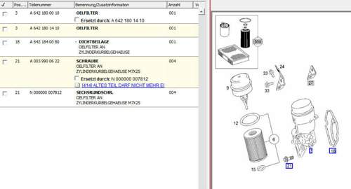

Das Filterghäuse ist mit 4 Schrauben am Motor befestigt ...

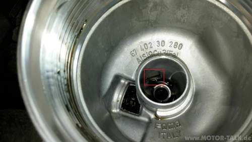

danke! Das klingt sehr plausibel. Daran habe ich gar nicht gedacht, dass der Plastikdorn das Loch im Zentrum komplett abschließt. Ganz überzeugt wäre ich, wenn ich mich an einem anderen Filtergehäuse vergewissern könnte, dass dort auch so ein Loch ist.
Ich habe im Internet vom Ölfiltergehäuse leider nur ein Foto in einem eBay-Angebot gefunden. Dort könnte auch ein Loch sein, aber auch nur eine Spiegelung. Ist nicht genau zu erkennen. Ich habe es angehängt.

Ich würde es fast auch als Loch deuten, aber leider sehr schwierig.
Vielleicht mal den freundlichen bitte ein Filtergehäuse zu bestellen und dann vor Ort direkt anschauen.
Wenn kein Loch, dann musst Du ohnehin kaufen!
Wenn das eine Spiegelung des Öls sein soll, dann wäre das verwunderlich. Ich habe die Fotos auf 2 Bildschirmen nebeneinander verglichen. Beide haben dieses Loch.
... und es sieht ähnlich unförmig aus.
Wenn ich morgen Zeit finde, schraube ich meine Ölfilter ab und mache ein Foto.

Wenn Du den Filter immer noch ausbauen willst, dann sollte das weiter helfen.

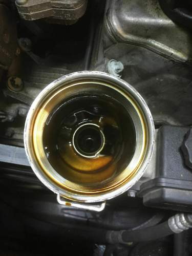

Habe heute die Wartung an meinem 320er durchgeführt. Auch da ist das seitliche Loch im Ölfiltergehäuse. Wünsche allen schöne Ostern.
Gruß finch
