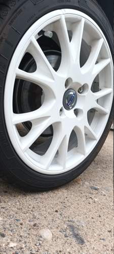

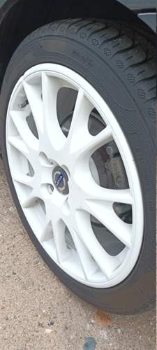

Hallo, weiß vielleicht jemand wie wichtig die spritzbleche für den TÜV sind.
Meine vorderen Bleche sind sehr brüchig, die müssen bestimmt getauscht werden auf Foto 1 zu sehen
Bei den hinteren bin ich mit einem schraubendreher lang gegangen und hab da unten links ein Loch rein gemacht, aber ist das schlimm? Foto 2
Die Frage stelle ich weil ich die Dinger nicht so wichtig finde, und für mein Wagen kosten die 50 Euro das Stück.
Ich hab genug am Auto zu tun und würde die Bleche sonnst erst beim nächsten bremsenwechsel machen.

Die dienen vor allem dem Schutz vor der nicht ganz geringen Bremswärme. Die sind schon sicherheitsrelevant. Sei froh wenn die lieferbar und so günstig sind.
Ich weiß solche Dinger kosten bei vielen 15 Euro oder so, aber gerade bei diesem Model sind die echt teuer.
Das die vorderen wie auf Bild 1 zu sehen ist getauscht werden müssen kann ich verstehen (die Kosten 20 bis 50€ original).
Aber die hinteren wie auf Bild 2 zu sehen sind eigentlich gut, nur ein kleines Loch unten links zu sehen (die Kosten 40 bis 80€ original) und da würde ich gerne wissen ob der TÜV auf sowas achtet, sonnst würde ich das alles lieber komplett in 20.000 km machen lassen.

Die Bleche zu tauschen kann doch nicht ein so großer Aufwnd sein. Pro Rad eine Stunde und du bist auf der sicheren Seite. Vielleicht kannst du bei einem Schlachter noch gute Bleche finden.
Was passiert mit einem Bruchstück, welches sich löst und sich zwischen Bremsscheibe und Bremsbelag setzt? Da dies nicht vollkommen auszuschliessen ist ist die Antwort eindeutig -> Keine Plakette.
Wäre da nur ein Loch könnte man darüber diskutieren. Das Bild zeigt jedoch ein ganz anderes Schadensausmaß.

Da wo das ganze blech auseinander flattert ist die Vorderachse,
Hinten ist wie auf Bild 2 zu sehen nur ein Loch (5mm breit 45mm lang).
