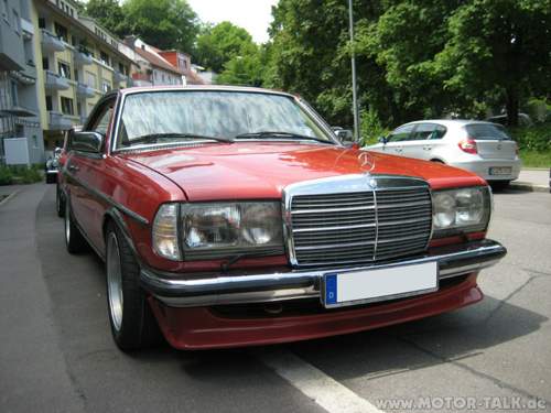

Hallo Leute!
Wie Ihr wisst, bin ich auf der Suche nach einem Klassiker. Nun habe ich diesen 280CE W123 in einem Nachbardorf gefunden.
Er steht wohl schon einige Jahre, aber die Basis scheint ganz OK zu sein. Bin ihn leider noch nicht gefahren.
Ausstattung hat er bis auf Automatik und ABS auch keine.
Aber wenn Motor und Getriebe laufen wie sie mit 130.000km tun sollten, wären 1500.- OK?????
Ich vermute, dass ich noch mal 2000.- bis 3000.- reinstecken muss, bis der wieder einigermassen dasteht.
Das Leder sieht zwar schlimm aus, aber das bekommt man wieder hin, da es keine Risse hat. Die Farbe ist nicht mein Ding...würde ihn gerne in Brillant-Rot umlackieren.....
Was meint Ihr dazu???
Lohnt sich den wieder zum Leben zu erwecken???
Img-0292
Img-0293
Img-0296

für den Kurs auf jeden Fall,
sieht doch alles gut aus, das Coupe steht, bei Deinen Fähigkeiten,
doch umgehend wieder schier da ;)
Die Barock brauchste ja fast nur feucht abwischen :D
Wageheberaufnahme, für das Alter, 1A
und ne neue Lichtscheibe Rücklicht, und so büschen Kleinkram hier und da,
ist doch für Dich kein Problem,
und das Pfeifenleder bekommst auch in Griff ;)

Klar! Schau dir mal an, was es hier in D. für Ruinen für das Geld gibt, der ist wenigstens nicht vom Rost zerfressen. Ichwürd ihn holen.
Gruß,
H. J. Sturm.
seh ich genau so. 133 000 km....sehr schwer zu finden.und die ausstattung ist doch auch ordentlich: leder, automat und elek. fh (haste vergessen:D ) reicht doch vollkommen. und die substanz ist echt gut für das alter. mein 124er ce hat schlimmer ausgesehn (unten-rum) und 1500 € sind ja echt gut, da hast du bestimmt schon mehr woanderst kapuut gemacht;)
so long...schöner v-tag...
also wenn du ihn nicht möchtest... Was kostet es das teil zu mir zu schicken ?
Einzig etwas mehr arbeit wäre den nockenwellenkasten neu zu dichten.
Hör die nur gut den ventieltrieb an. 280er wurden schon mal gerne geheizt...
Für die sitze gibts lederfarbe, wir haben die schon für einen USA- E-type verarbeitet. sieht aus wie neu.
Gruß Stefan
Ich sag dazu nur: KAUFEN.  :)
Top Zustand. Mit Zeit und Liebe, bringt man ALLES wieder hin.
Die Substanz is doch blendend! Also ich würd den nehmen. Wie sieht denn das Armaturenbrett aus? Die reißen doch mal gerne ein bei viel Sonneneinstrahlung....
Gruß Paul
Meiner laienhaften Auffassung nach insgesamt toller altersgemäßer Zustand! Daher Kaufempfehlung.

gestern habe ich ihn endlich testen können. Der Wagen steht seit mindesten 6 Monaten. Batterie war also tiefentladen.
Mein Tee hat also Starthilfe gegeben und der M110 sprang sofort an.
Ich glaube nicht, dass der Anlasser Zeit hatte eine halbe Umdrehung zu drehen!
Allerdings lief der Motor auf 4,5 Zylindern. Das hat mir nun Sorgen bereitet. Auch als der Motor wärmer wurde lief er wie ein Lämmerschwanz.
Siehe Video: http://www.youtube.com/watch?v=1b2HmNnSnbc
Um eine Entscheidung treffen zu können, habe ich dann schnell den Hazet-Ratschekasten aus meinem Tee geholt und die Kerzen alle ausgebaut. Der Besitzer schaute nur interessiert mit grossen Augen.
Siehe da, die Kerzen sind total verkokst und abgenutzt, an einer ist ein Stück Keramikummantelung abgebrochen. Ein Kerzenstecker war total zerbröselt. Habe also die Kerzen etwas gesäubert und in einer anderen Reihenfolge eingebaut.....und siehe da....der M110 lief wieder auf allen sechs Pötten! Auch wenn er sich Leerlauf etwas schüttelte.
Ich bekam mein Grinsen nicht mehr aus dem Gesicht. Der Wagen schreit förmlich "RETTE MICH".
Dem Motor fehlen ca. 2,5 Liter Öl. Ebenso der Automatik, was die harten Schaltvorgänge auf der Kurzen Probefahrt erklärt.
Die Lenkung hat das typische W123 Spiel, aber der Wagen läuft wunderbar geradeaus, obwohl einige Reifen höchsten 1,2 bar drin hatten.
Die ABS leuchte brennt natürlich (wie hätte es auch anders sein sollen.
Der Innenraum riecht nicht feucht oder verraucht.
Das original Becker Mexico klingt deutlich besser als das neue Becker Annapolis in meinem Tee!:D Und als bei einem Sender die "STEREO" Leuchte anging fühlte ich mich in die 70er zurück versetzt!
Der Funke ist eindeutig übergeschlagen! Jetzt muss der nur durch den TÜV damit wir den Papierkram erledigen können (Das ist hier deutlich komplizierter als in Deutschland) Der Besitzer will 1800.-, die gebe ich ihn gerne wenn er den Wagen auf eigene kosten durch den TÜV bringt.
Aber das wird schwierig, da die Reifen neu gehören. Da werden wir uns schon noch einig!
