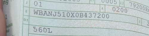

Wo kann ich denn am besten die Vin auslesen bzw. Gucken was das Auto für eine Ausstattung hat und was schon gemacht wurde? Bei Leebmann finde ich irgendwie nur Ersatzteile...
