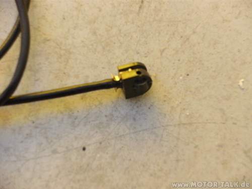

gestern beim Reifen wechseln ist mir aufgefallen dass vom vorderen Stoßdämpfer zwei Drahtseile (wie auf den Bildern zu sehen) weghängen. Die gehören wahrscheinlich ins Gerät rechts davon.
Hat jemand eine Ahnung was das sein soll?

Einzeln ueberhaupt nicht! - Die ist bei einem neuen Belagfuehler
immer
mit dabei ...
Nachtrag 23.06.2013, 18:50h:
Ich habe jetzt noch zwei Bilder angehaengt!
Feder-belagfuehler
Belagfuehler

Ist sehr wahrscheinlich vorne links gewesen. Das dürfte das Kabel für die Bremsverschleisanzeige sein.
Themenstarteram 15. Juni 2013 um 15:23
Ahhhh, denn bei mir im Cockpit leuchtet es auch auf.
Ist es sicher von der Bremsverschleisanzeige?

Ja,zu 100% sicher.

Wie ist das bei den Kontakten (Kabeln) die auf den Bildern zu sehen sind, muss ich die auch neu kaufen?
Kann ich die weiterhin verwenden, also wieder dahin machen wo sie hingehören?
Oder muss ich mir da neue teile besorgen, wenn ja was brauche ich?
Liebe Grüße
Brauchst neu. Nr.9 klick
